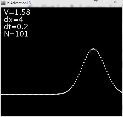

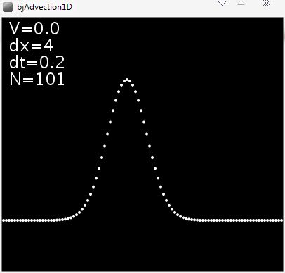

电脑上的截图
对流的作用就是平移。推进几次后,曲线的峰移动了。
为什么峰值也降低了 - 差值平滑的作用?
[ 本帖最后由 shirazbj 于 2013-12-21 06:49 编辑 ]
初值
初值
时间推进后
时间推进后

初值:
  1.   for (int i = 1; i <= w; i++) {
  2.     yvalues[i] = 0.0;
  3.   }
  4.   for (int i = 20; i <= 70; i++) {
  5.     yvalues[i] = -exp(-0.01*(i-45)*(i-45))*amplitude;
  6.   }
  7.   //虚拟点
  8.   yvalues[0]=yvalues[1];
  9.   yvalues[w+1]=yvalues[w];
复制代码
