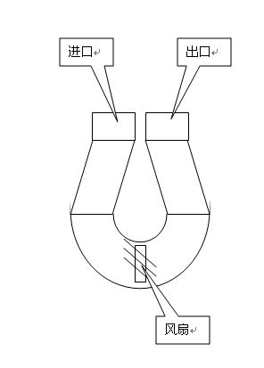

 楼主| 发表于 2014-1-7 22:20:08 | 显示全部楼层
回复 3# 周华 的帖子
大概如图,进出口挨得很近,我想知道的是风扇转动时,出口对进口的影响,如何设置fluent。
这个是进口和出口平行的情况,如果进口和出口方向垂直,或者进口和出口完全相对,距离都很近,这两种情况下又是怎么影响的,fluent怎么设置。

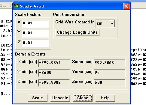

1.我把进出口一起放进计算域里计算,外围空间取得尽量大,作为壁面来设定不知可以不?升力和转矩大致稳定,但是结果一直不收敛,就是在e-3左右,只有迭代初期的模拟比较接近事实,但是它不收敛,就没法说明计算的可靠。

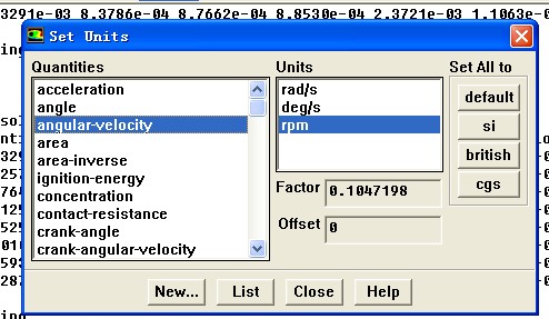

2.得到的升力3000左右,转矩1600左右,转速3000rpm,scale里改成了cm,不知换算过来是不是功率1600*3000/60瓦,就是说结果是不是80千瓦,产生300公斤的推力?

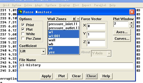

5,在带入网格文件后,为什么设置的WALL,有时候会冒出来个WALL:001,有时候又没有,我检查过很多次,这些壁面都是唯一的,不存在两个壁面重合的现象,就算是有重合的壁面我也是在设置时就都设置成了WALL。
6,监控WALL的升力,转矩,是只选WALL,还是要把WALL:001一起选取?

图片2,3对应第二个问题。
图片1对应5,6问题。

你的那个马蹄形的东西在哪里?能不能把这个跳来跳去的图给去掉。直晃眼。
 楼主| 发表于 2014-1-12 01:21:11 | 显示全部楼层
回复 13# 通流 的帖子
因为实际模型中的出入口有这个关系,为了让老师能看懂出口和入口的关系,随手画的。
发表于 2014-1-12 02:11:04 | 显示全部楼层
那现在又搞不清你的东西到底是什么样的了。
