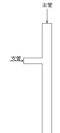

一个三通管,主管为150摄氏度,3.8兆帕,质量分数为19.1%的冷水和81.9%的空气;支管为270摄氏度,3.8兆帕,质量分数为19.1%的水蒸气和81.9%的空气。然后混合。之前用aspen模拟了一下,出口全部为气体。

3.8兆帕的饱和蒸汽压大约就是150摄氏度吧?!显热拿来换潜热,使得液体全部转变为蒸汽?这个过程能够发生吗?工业过程是否一般是多次循环,而不能够一次全部相变?
模型吧,个人感觉,最要采用欧拉-欧拉,不用DPM;组分输送当然必须的.

其实这个过程我也不知道能不能发生。只是有一组工厂传过来的数据,然后用aspen模拟了一下(不是用三通模型,就是为了跟工厂的数据吻合所做的一个模拟,因为工厂传过来的数据不完整,缺少两个进口的流量),用fluent模拟来证明这个过程可以发生。
我试一下大神说的欧拉-欧拉模型,dpm貌似是因为之前先将除了颗粒之外别的物质混合后,温度不足以支撑颗粒的蒸发过程了,没有蒸发的颗粒。
谢谢大神给我提出的解决办法
