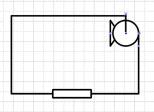

大家好!请教一个关于闭合回路环流的fluent模拟问题。问题具体描述如下:现有一闭合回路,当中有个泵,是多级潜水泵,功率已知。由于泵的作用使流体在管路内做循环流动,流体介质为水。
简化的流程图如下:
因要在闭合回路中设置一段类似于泵的功能的边界条件。本人上网查询相关文献,按文献要求,回路模拟用动量源项;在泵的那一段加动量源项,动量大小和泵功率相同,不用进出口边界条件(关键是无法指定)。自己编的动量源项只在源项附近有流体,整个计算域都没有流体。而且残差曲线的连续性方程精度降不下来,请求高手帮助!!
本人已按GAMBIT中网格的基本操作,把泵所在的那块体积分割出来,和其它区域交界设置interior,这个区域定义Fluid 单独命个名字,如"Pump"。是否是这样处理后导入到FLUENT里面就会找到那个PUMP区域了,然后UDF动量加载到这个区域。

需要这么麻烦吗?直接加个fan的边界条件,再把曲线放进去就行了。
