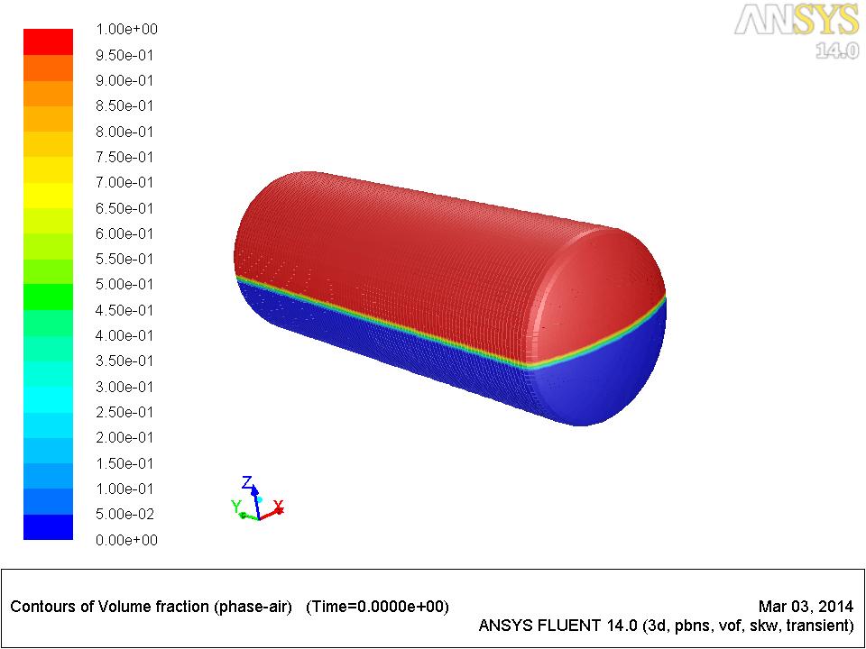

各位大牛 我在用VOF模型模拟容器内液体晃动时(如图所示) 如何设置容器是透明的 以便观察容器内液体晃动的细节??万分感谢!!!!

设置一个iso-surface表示液面
