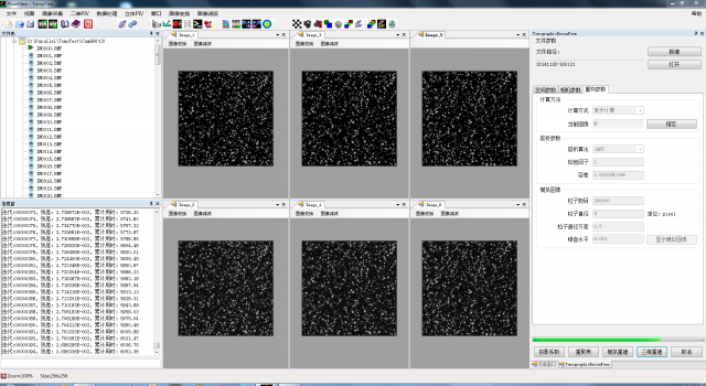

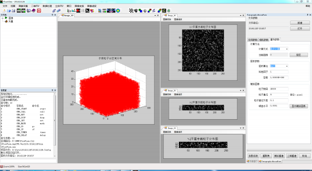

是的,包括多相机自标定、三维模拟流动等子系统,看看使用三部相机进行层析重建的截图:采用SART算法,并行计算,上面三张图像为实际拍摄的图像,下面三张图像为重建过程中的投影图像。

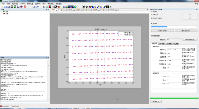

多相机自标定包括4种相机模型,可以处理3个离轴角度、多层不同介质折射面,这是多相机自标定截图,

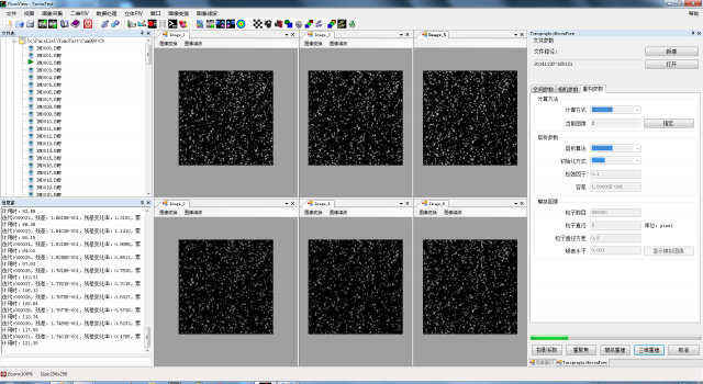

使用三部相机,采用并行MART算法的层析重建截图
