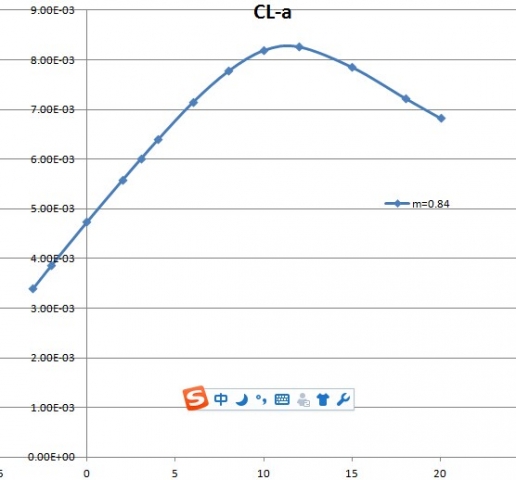

发表于 2014-12-13 17:36:28 | 显示全部楼层
求指导,S=1.094926,T=255.5555556K,RE=2.0e7,L=1.279,Ba=0.794,
计算出来的升力怎么这么小,求指点,升力线如下:
检查一下参考量设置,这种问题一般都是这里出了问题。  详情 回复 发表于 2014-12-14 20:18

发表于 2014-12-14 20:18:47 | 显示全部楼层
计算出来的升力怎么这么小,求指点 ...

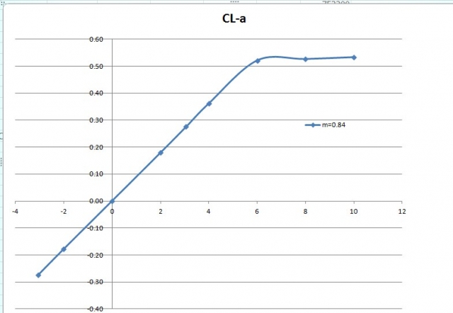

发表于 2014-12-14 20:26:51 | 显示全部楼层
不知道这样的计算结果正确不,CL=0.274,a=3.06时,其它攻角如图
你在算个7度的看看 失速拐点有点问题  详情 回复 发表于 2014-12-16 18:03
 楼主| 发表于 2014-12-16 18:03:02 | 显示全部楼层
你在算个7度的看看 失速拐点有点问题

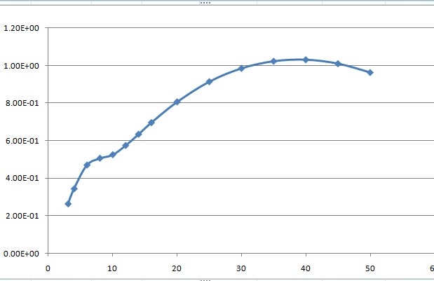

发表于 2014-12-16 23:40:27 | 显示全部楼层
心碎了 ,算出来是这样的
CL-a
