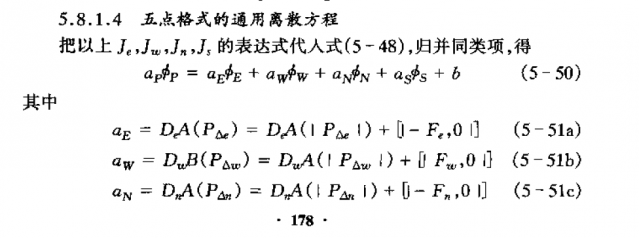

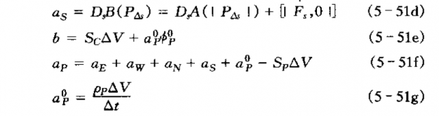

陶文铨《数值传热学》第五章178页中(5-50)和(5-51)给出了五点格式的通用离散方程
根据前面的推导,这里5-51f中的ap是不是少了界面流量ΔF?我看李人宪的《有限体积法基础》中是有ΔF的(P65),但是我看了陶老师编的其他书包括他的PPT都是这个公式,到底是我理解错了,还是陶老师的公式有问题,求解答,谢谢

根据连续性方程,界面流量为零,所以省略了
