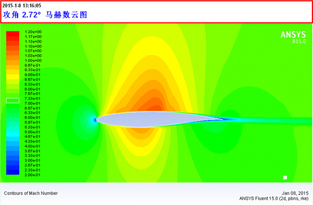

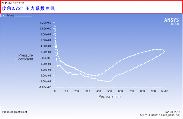

题目:超临界RAE2822翼型数值模拟,马赫数要求0.75,雷诺数要求为6.2×106 (基于弦长),攻角为2.72°。要求给出该状态下的翼型表面压力系数曲线以及马赫数云图,湍流粘性系数云图。
作者:blong
软件:ansys13.0. 网格 icem 求解FLUENT

这个怎么没有和实验结果进行对比呢?

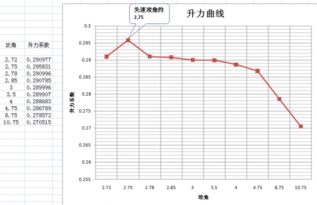

这个升力线曲线算的有问题,RAE2822这么早就失速?

恩 我也看出来了 所以没对比试验结果,但是也是选手的劳动成果
,值得鼓励

理论计算和试验结果对比后可以发现很多问题
