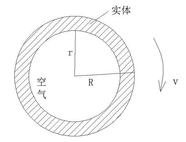

最近被一个问题弄的头疼,望好心人制定迷津。
  如下图所示,有一个实心圆柱体长度为L,外径R,内径r,圆柱体以速度v匀速旋转,圆柱体内部是空气。求解与圆柱体接触部分空气的雷诺数和努塞尔数
发表于 2015-3-2 11:37:38 | 显示全部楼层
特征长取为半径r或直径2r都可以,这类工作做完后一般都要与别人的工作做个对比,所以还可以看看大家习惯采用的取值方法怎么取。
 楼主| 发表于 2015-3-2 16:13:14 | 显示全部楼层
周华 发表于 2015-3-2 11:37
特征长取为半径r或直径2r都可以,这类工作做完后一般都要与别人的工作做个对比,所以还可以看看大家习惯采 ...
您好! 请问如果我将圆柱内表面的圆弧等效成直线,来计算雷诺数和努塞尔数行不行?还是这种类型的问题有具体的解决方法?
非常感谢您的回答
可以,取哪个长度做特征长既可以根据流动机理,也可以根据工程习惯。  详情 回复 发表于 2015-3-2 17:50
发表于 2015-3-2 17:50:28 | 显示全部楼层
TheMeanings 发表于 2015-3-2 16:13
您好! 请问如果我将圆柱内表面的圆弧等效成直线,来计算雷诺数和努塞尔数行不行?还是这种类型的问题有具 ...
 楼主| 发表于 2015-3-3 15:58:54 | 显示全部楼层
老师,你好!
  雷诺数求出来,对于怒赛尔数的求解希望您给予指导,非常感谢
