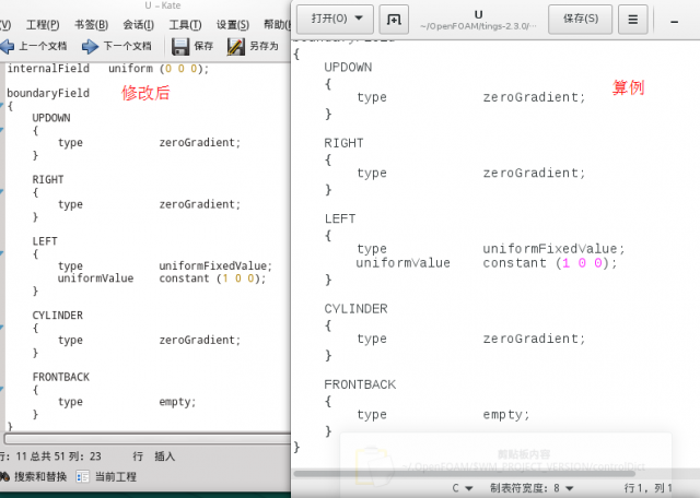

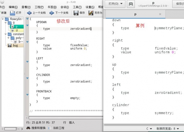

OpenFOAM自带算例Flow around a cylinder

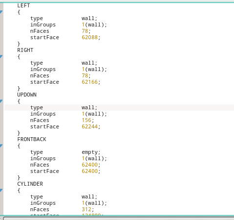

模型是ICEM按照算例给定的尺寸画的,并用fluentMeshToFoam成功转换
把tutorials下面圆柱绕流相应的文件夹也都拷到自己的文件夹下做了对应的更改
这是改完之后的P、U、boundary文件

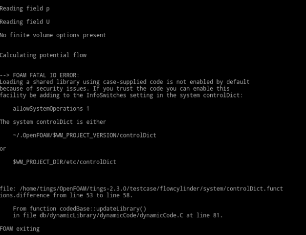

运行potentialFoam之后提示
之后我就在OpenFOAM安装文件夹下运行
kate ~/.OpenFOAM/$WM_PROJECT_VERSION/controlDict
提示我是新建文件
我怎么才能成功设置allowSystemOperations 1
各位大侠,有没有谁能教教我该怎么办!

发表于 2015-4-13 08:35:49
已在别人的帮助下解决问题,将etc目录下的controlDict文件中的allowSystemOperations改成1就可以了。
