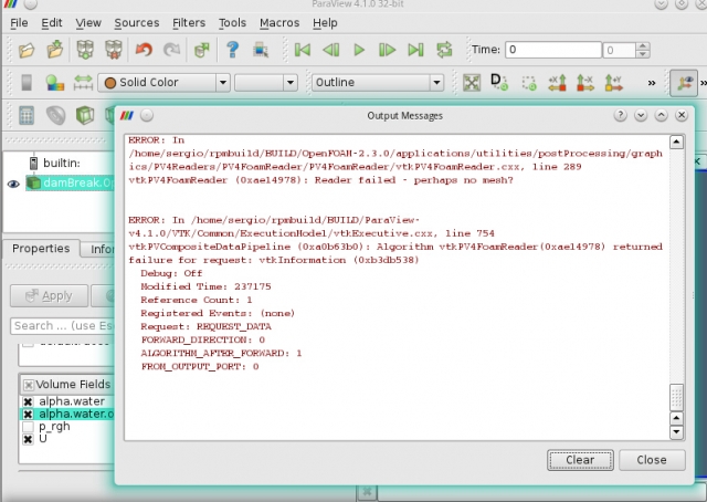

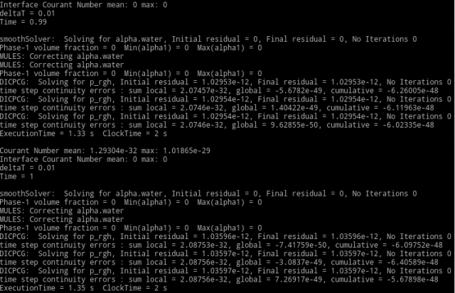

如题,计算之后结果都是0
计算之前用paraFoam命令查看,paraview会报错
众Foamer,求解惑!

请教了其他Foamer之后 问题解决了 虽然自带算例已经有了setFieldsDict 但仍需要运行setFields进行初始化
