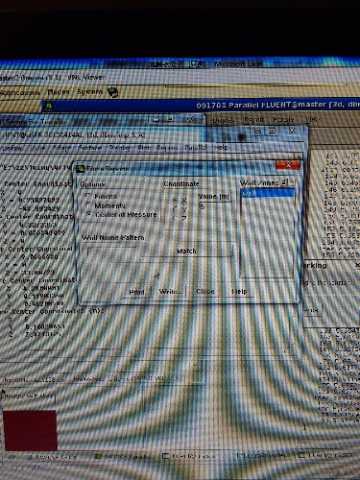

如图,压心在计算中怎么设置?小弟实在是弄不出来了,求助!

cp=Mz/cy

压心是与压力分布等价的合力作用点,理解了这个概念就知道该怎么计算了。
