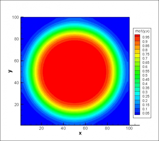

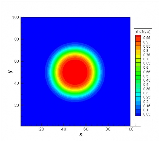

在用S-C模型模拟液滴表面张力时,内外初始密度均为1,得到的结果两相边界很宽,感觉两组分间的扩散很严重啊,请教各位前辈是哪里的问题?
两个图分别是初始半径为20和40,其它参数一样。
r=20
r=20
r=40
r=40

有可能 G的值略小~~~

又试了几次,发现可能是G大了,调小了有变化,但是我是按照文献上大神们的来得啊。。。
另外,区域的压力分布应该是怎样的趋势啊?
