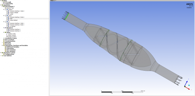

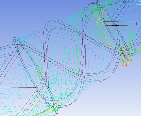

设置中间转子转动后,cfx模拟得出流体在三个相同的通道里有一个通道流体速度方向相反
发表于 2016-5-16 16:06:08 | 显示全部楼层
不明白图中具体哪里,速度有绝对相对之分。
发表于 2016-5-16 16:39:20 | 显示全部楼层
相对速度VS 绝对速度
 楼主| 发表于 2016-5-16 17:10:47 | 显示全部楼层
就是图中螺旋部分,由三个相同的流体域组成,如果说是绝对和相对速度的话,结果应该也是一样的吧
 楼主| 发表于 2016-5-17 22:12:11 | 显示全部楼层
erricyang123 发表于 2016-5-16 16:39
相对速度VS 绝对速度
小白不懂。。。求详细解释
发表于 2016-5-25 14:53:03 | 显示全部楼层
绝对速度和相对速度应该不一致的,看转子流场用相对速度,看静子流场绝对相对都一样的。
