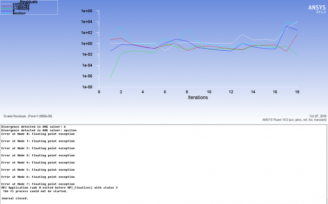

各位大侠,本人用VOF仿真了一个喷嘴的模型,改参数试了多次,计算总是不收敛,下图是模型和边界条件,附件里有网格,和操作fluent的journal,可以看到详细操作步骤,error文档也传上来了。各位帮帮忙,谢谢了!
模型及边界条件
模型及边界条件
没算几步就报错了
没算几步就报错了

 楼主| 发表于 2016-10-7 20:15:07 | 显示全部楼层
没有人回复一下吗?为什么总是发散,我又进行了几次还是发散了
发表于 2016-10-8 08:27:00 | 显示全部楼层
用非定常来计算
 楼主| 发表于 2016-10-8 10:09:26 | 显示全部楼层
版主,我用的是Transient计算的啊

发表于 2017-2-21 20:56:30 | 显示全部楼层
调小一点收敛因子是不是可以,我以前算发散都是这么做的
 楼主| 发表于 2017-2-21 21:52:18 | 显示全部楼层
我把计算步长改小了一点就收敛了。
