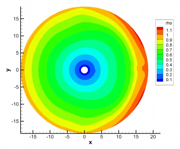

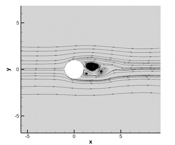

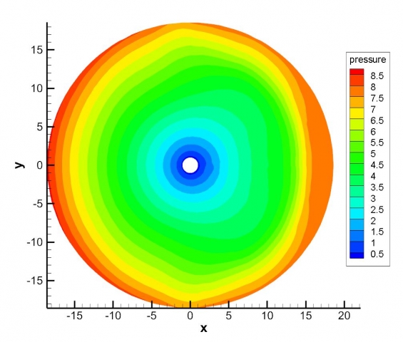

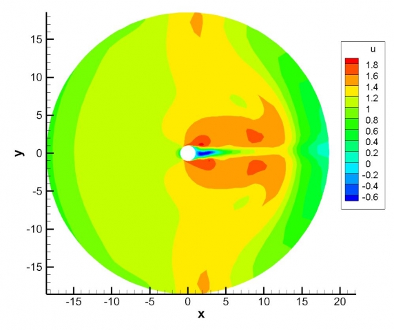

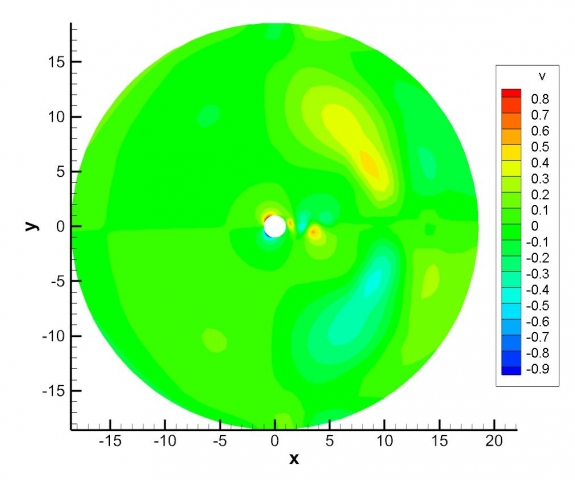

[img]本人学习有限体积编程,计算了可压缩的圆柱绕流算例,设定如下:对流项Roe,粘性项green公式,muscl插值,3步3阶rk,re=1200,ma=0.3,计算无量纲的ns方程。网格是椭圆方程生成的o网格,物面无滑移,远场采用亚音速的特征边界条件。计算结果发现存在很大问题,感觉速度场计算还比较合理,流线看起来也比较正常,但是为什么压力和密度场存在很大问题?

汗,好像发现问题了,应该是我的roe写错了。我用矩阵耗散格式对比下,发现矩阵耗散好像没问题

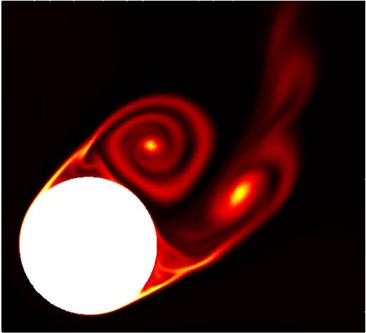

应该解决啦,这是re3900,45°迎角,0.3ma的
