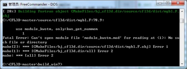

尝试下载编译了一下。我在编译precfl3d的时候编译不通啊,说是某个module找不到类似的错误。大家有没有遇到啊?这个可执行文件有什么作用啊。

说几个mod文件找不到,是前面编译出来的。把他们考到相应目录就又接着编译了。
可能是编译前路径没设好。找不到文件。
我也是刚刚从nasa官网推荐的github上下载下来,按照教程先install,然后make,然后make cfl3d_mpi啊,make cfl3d_seq,到make precfl3d的时候就有问题了,老是过不去,一直提示module有问题,我去看代码确实use了一个  详情 回复 发表于 2017-7-29 14:59

我也是刚刚从nasa官网推荐的github上下载下来,按照教程先install,然后make,然后make cfl3d_mpi啊,make cfl3d_seq,到make precfl3d的时候就有问题了,老是过不去,一直提示module有问题,我去看代码确实use了一个module,还没有更加深入的调试,好像其他的make都没有问题,确实没有改过他的makefile文件,需要改么?我以为可以直接编译通过的。
比如mgbl.f找不到这个module_kwstm.mod。 自己找到这个mod文件,考到mgbl.f所在目录,重新make,就可以继续了。  详情 回复 发表于 2017-7-29 21:46

libs里的4个f90编译出来的是
module_contour.mod
module_kwstm.mod
module_profileout.mod
module_stm_2005.mod
没进库。
编dist时找不到这4个。必须告诉这4个mod的位置。
我是把这4个mod考到dist源文件目录里了。
编译precfl3d时,要连libs. libs必须先编好,同时知道存在那。
除此之外,还需要dist里的源文件,真是奇怪,为什么不放到库里。
