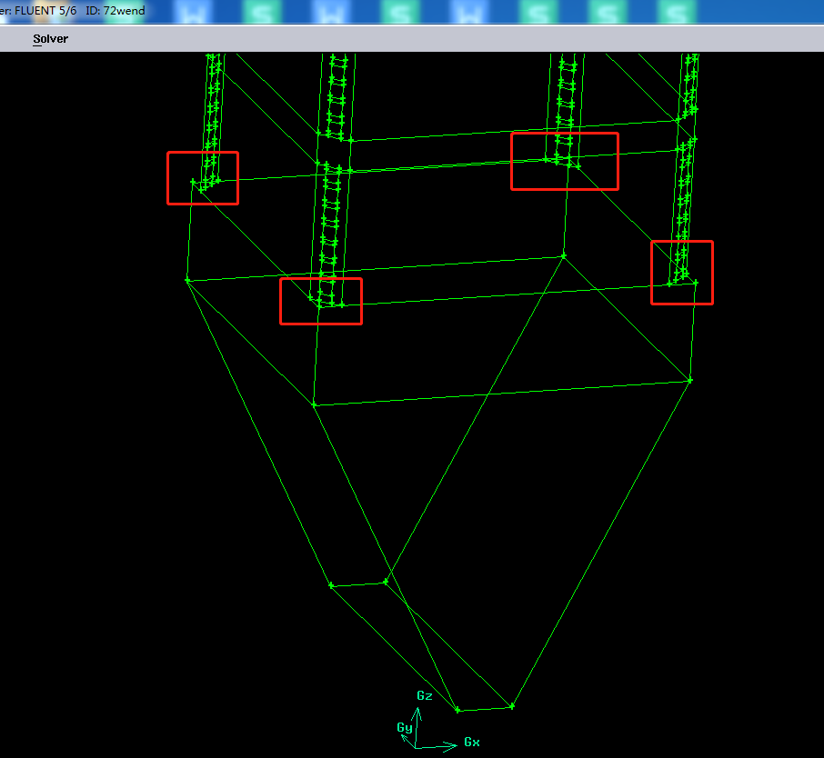

交界处网格如何处理较好
锅炉两个体大小不一样 网格怎么生成比较好 还是哪位大神有更好的处理办法 希望得到大神的指点!!!

gambit? 换个网格软件呗。
gambit处理几何体不行。

这个几何体棱边上有很多小的面,可以考虑把那个体删掉(保留上下底面的线)然后重新建立体。这样网格就容易画出来了。
