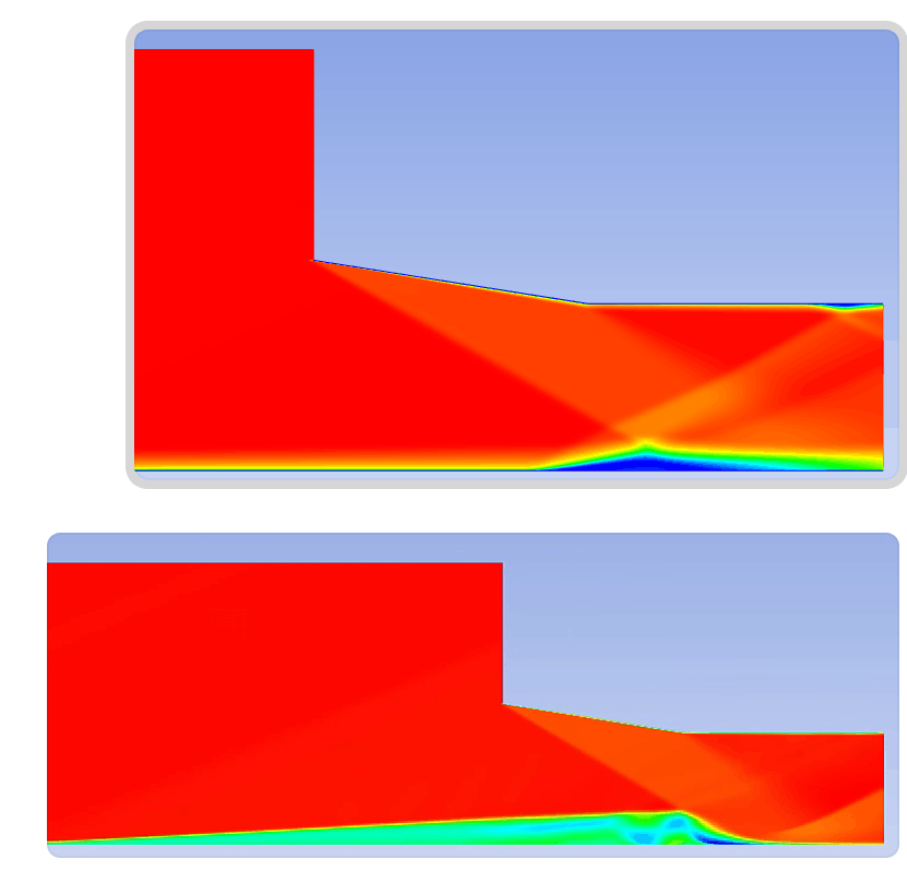

利用FLUENT来计算激波边界层相互作用的问题,先用RANS模型(SST模型)计算到稳态,然后再转为LES,但是残差一直变大,分离区一直变大,和文献差异很大,想请问一下有人知道是啥原因吗?试过调整亚格子,求解方法等,然后还是不行,一筹莫展,关于用FLUENT计算LES的SWBLI问题的文献基本找不到。请问有人知道吗?

这个问题是很多LES初学者都会遇到的问题,比较常见。
这个是唇口激波入射底板边界层问题,用LES的话需要在入口湍流边界层添加合理的激励(就是脉动量),以保持边界层的能量,并且数值方法应当是低耗散的,免得把添加的激励都耗散掉了,边界层遇到激波入射点的逆压梯度还是会扛不住,会一直分离到计算区域入口。
合理的做法是在计算区域入口添加合适的扰动,并尽量选择阶数高的离散格式。但我不确定这种方式在Fluent中是否有用,因为商业软件要求鲁棒性强,不会有很高阶的格式,Fluent里面最高是基于MUSCL的三阶格式,仍然精度不够。所以用LES方法的人一般都是自己开发代码,而很少用商业软件。

上图是SST收敛的结果,下图是LES-KET模型计算若干个周期的结果(残差振荡幅度大,并且越来越大,收敛不了)

是不是可以理解为,算成层流了?
一定程度上可以这么认为,忽略了脉动,近似于被算成层流了,缺乏足够的湍流能量,边界层的能量低于实际情况,抵抗反压能力弱了,分离区自然就会变大了。  详情 回复 发表于 2024-10-24 22:55
