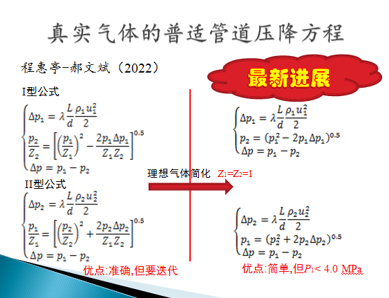

普适气体管道压降方程由程惠亭和郝文斌于2021-2022年建立,学术界称为程惠亭-郝文斌方程,或程—郝方程,或Cheng-Hao方程,以便区别传统等温方程。该方程是基于热力学、流体力学理论推导出来的纯理论方程。经大量计算验证表明:和现有的众多经验关联式相比,它可更准确地计算气体管道压降,且不受限于:1)气体种类;2)管道类型;3)压力范围;4)压降范围,具有普适性。
这里给一个截图,相关文献请在2楼下载。
