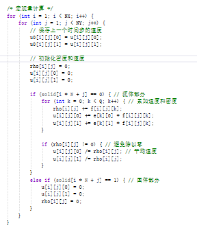

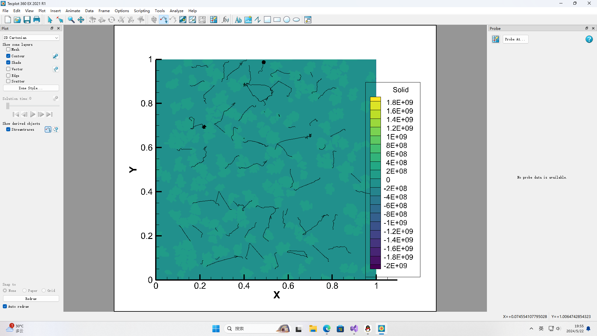

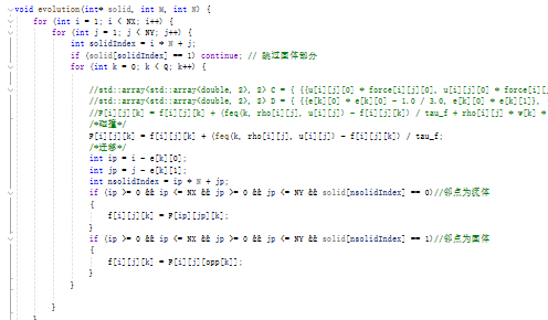

本人在GitHub上找到了QSGS的源代码,然后将其结合入D2Q9的LBM模型中,结果跑出来的数据明显不对。
(附件的是主程序,其中solid是节点索引,用来判断是否为固体。)
1、左右边界是zou-he速度边界
2、与固体相邻点采用半步反弹。
3、如有大佬有相关代码,恳请分享,感激不尽!
