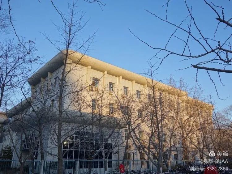

      随着计算流体力学成为流体力学分枝之一,并发挥着愈益重要的作用的趋势。在张涵信、李椿萱等专家呼吁下,1992年863-2航天领域专家委员会批准进行国家计算流体力学实验室(以下简称实验室)的论证工作,并责成中国空气动力研究与发展中心和北航牵头组建论证小组。1994年实验室可行性论证报告通过专家评审,1995年5月经国防科工委批准后,随即正式立项组建实验室,成立了北航领导成员为首的联合工作组。1996年完成了设备的购置和人员的技术培训。1997年通过了实验室楼基建工程验收。1997年11月国防科工委下文聘任李椿萱为实验室主任、张涵信为学术委员会主任以及16位学术委员会委员。1998年4月在先后通过专家的技术评估和验收后,实验室落地于北航流体所。

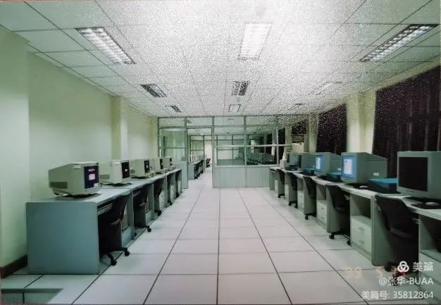

      实验室的计算和图形仿真能力在当时均达到国内最高水平,使北航在计算流体力学的研究水平上了一个新台阶,在863、973等高科技项目,国家自然科学基金重大项目等研究中取得了一批高水平的成果。国家计算流体力学实验室在北航的建立对促进流体所计算流体力学发展起了重要的推动作用。
      参加筹建工作的流体所教师有:李椿萱、朱自强、吴颂平、阎超、丁建中、郑波、潘晓丽、万连等。
a) 朱光亚先生的题字
b)计算机终端室
c)连接原风洞馆的4层实验室楼
图2 国家计算流体力学实验室

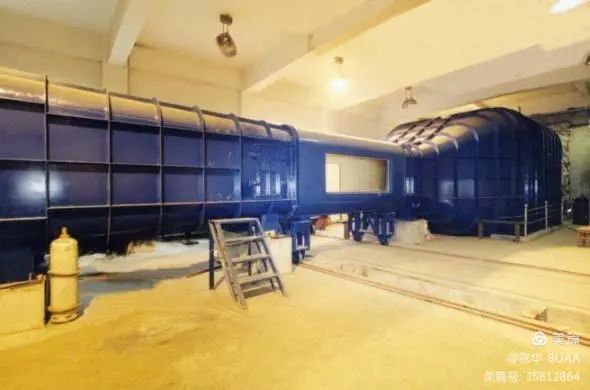

      我校1.2米多用途低速水洞为串联水平回流式,全长85.6米,为亚洲规模最大的低速水洞。洞体包括动力系统、安定段、收缩段、试验段等几个主要部分。采用两个收缩段,第一、二收缩段的收缩比分别为2和3,收缩比n=6。实验段有2个,辅助实验段位于第一、二收缩段之间,高2.0米,宽1.8米,长4.4米;主试验段高1.2米,宽1.0米,长16.8米。主实验段流速范围0.1--1.0米/秒,相应的单位长度雷诺数为1.0×103--1.0×106/米。与国内外同类设备比较,其综合实验段尺寸和流场品质,不仅在国内领先,且达到国际先进水平。
      自1997年5月该设备建造完成至2001年4月,团队已完成了十项正式实验研究项目,涉及“863”高科技、国家自然科学基金、国防基金和型号任务等,既有流动显示(如染色液法和氢气泡法),又有定量测量(大攻角动态测力和PIV定性定量流动显示),表明该设备具备开展多种实验研究的能力。1.2米大型水洞的建成是流体所成立后的一项重大的设备建设,填补了国内的空白。在此基础上建成的水洞实验室对促进流体力学重点学科的建设具有重要的意义。
图3 1.2米大型水洞

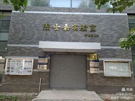

      新世纪以来,随着我国自行研制大型民航机的迅速发展,航空声学成为发展民航机重要的关键技术之一。 刘沛清瞄准了这种发展方向和趋势,并依托北航流体所空气动力学和气动声学的学科领先优势,借助航空科学与技术国家实验室(筹)建设的有利条件,于2012年申请在北航建设4米×3米的气动声学风洞(BHAW)。 在学校和流体所的大力支持下,其课题组还预先建设了1米×1米的D6风洞和D7气动声学技术验证风洞等模型风洞。BHAW风洞于2014年通过了指标评审,2015年获工业信息工业部正式批准建设,2016年通过总体气动和降噪方案评审,2017年完成可行性报告,并获工业信息工业部的同意批复。总投资为2.34亿人民币。该风洞洞体长100米,宽40米,实验段尺寸为4米×3米,最大风速100m/s,在开口试验段80m/s风速下噪声不超过75dB。定位为航空气动声学机理和应用的研究型风洞,地点位于北航沙河区。目前正在建造中。
      在此基础上,综合流体所在沙河区的所有其它相关的实验装置,刘沛清提出组建航空声学实验室,并冠名为陆士嘉实验室。此举得到了学校的批准,并于2017年3月18日陆士嘉先生诞生106周年之际,由校党委书记张军等领导人揭牌冠名。同年9月陆士嘉实验室获批为航空气动声学实验室工业信息工业部重点实验室。刘沛清为实验室主任。

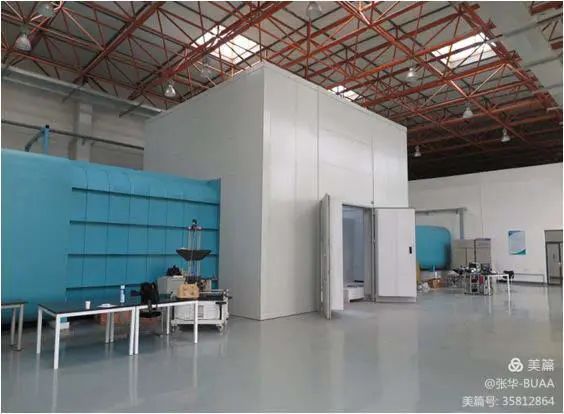

a)实验室大门
b) 验证模拟风洞D7
图5 陆士嘉实验室

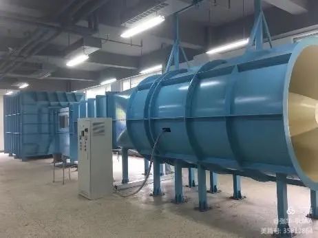

      D-1低速风洞:试验段截面为1.1米×0.8米的椭圆形,开口回流式,最大风速60米/秒,它是在院系调整时由清华大学航空学院迁来,可用于教学和科研。
      D-2低速风洞:试验段截面为30呎×30呎的方形,闭口开路式,最大风速25米/秒,它也是由清华大学航空学院迁来,主要用于教学。
      D-3二元低速风洞:试验段口径2米×0.2米,开路式,最大风速30米/秒,教研室成立不久建造,主要用于教学。

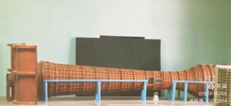

      D-4低速风洞:试验段截面为1.5米的圆形,最大风速40米/秒,闭口开路式。这座风洞是由伍荣林先生主持设计建造的,1955年建成投入使用,本来他曾建议设计建造一座供科研使用的中型低速风洞,但因苏联专家的反对而作罢。此风洞主要用于教学,也可做科研和某些生产性试验。D4 1.5米风洞在1998年由邓学蓥、刘沛清等主持改建,2002年完成。将原风洞改建成一个高流场品质的低湍流度低噪声的低速风洞,闭口试验段风速为5至100m/s,开口试验段是5至80m/s,湍流度0.08%。
a)老D4风洞模型
b)改造后的D4风洞
图9 D4风洞

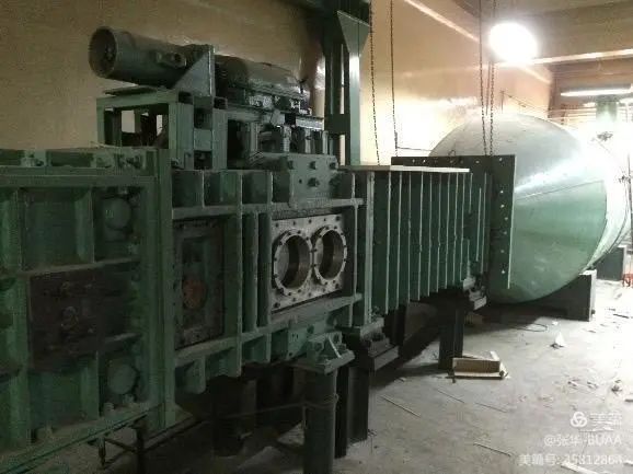

      G-1超声速风洞:试验段截面为0.1米×0.1米的方形,马赫数M=1.5~3.5,暂冲式。建成较早,以后又逐步改进,至1968年改成目前的状态,可做教学和小型弹体实验。

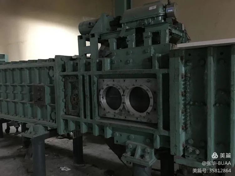

      G-3超声速风洞:试验段尺寸0.47米×0.548米,共有1.5、1.75、2.0、2.25、2.5五个马赫数(M)的喷管段,暂冲式,贮气罐容积1000立方米,8个气压,吹风时间80秒。G-3超声速风洞是我国第一座自行设计建造的中型超声速风洞。它具有结构简易,建造费用少等优点。风洞之特色为:用闸板阀改装而成快速阀(开启时间只用3~5秒钟);用蝴蝶阀加自行研制的自动调压系统控制风洞总压(总压从启动到稳定的时间只要3~4秒,总压脉动<0.2%,在当时均达到国内外先进水平);用孔板打散不均匀来流(国内最早采用)以保持安定段中有较均匀的气流等。
a)G3风洞全貌
b)G3风洞的实验段
图10 G3风洞
