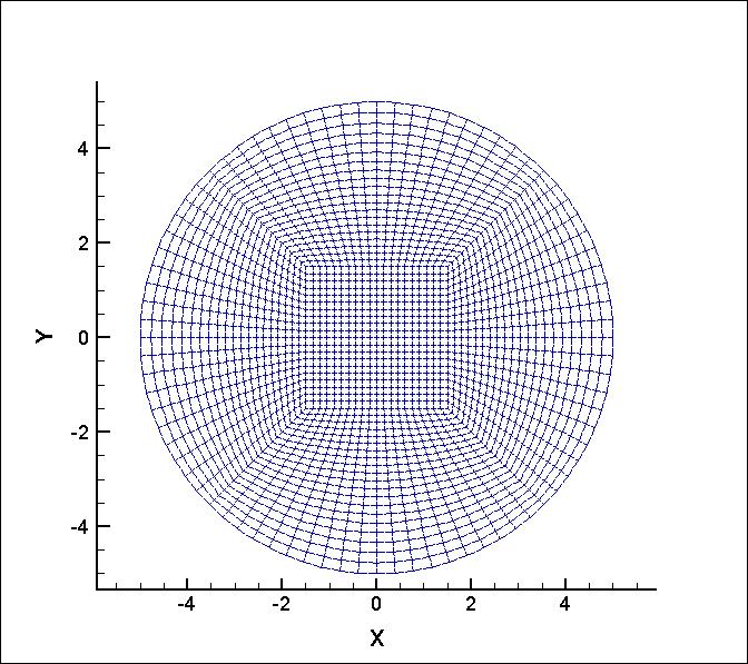

大家都知道用贴体网格计算外流场时,非常方便。但是我想用贴体网格计算一个圆形区域的内部流场分布。这时我不知道该如何生成贴体网格,因为现在没有了内部的一个边界,所以只剩下了三条边界。我对于网格生成也不是很熟悉,所以请大家帮忙出出主意,看看我应该如何处理,或者有哪些资料可以参考。谢谢大家了。

可以生成放射线状的网格,最内部的边界变成了一个点,或者用多块网格方法,内部放置一个方形网格块,外部用O形。

The kinds of grid have been said in Boling 2000. You can generate "real" body-fitted grid by selecting 4 points along the circle. The topology of this grid is quivalent to that of a rectangle.

把几何构型贴出来吧,没看懂你的意思。

是这样吗?
