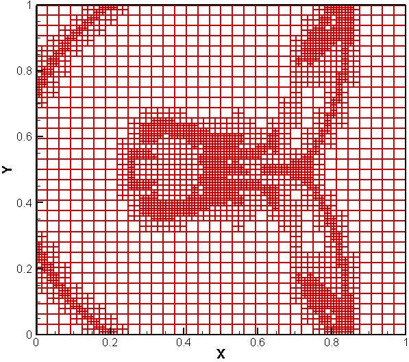

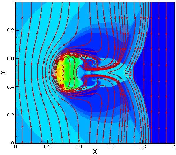

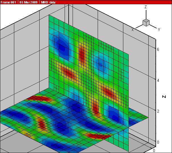

我们在并行自适应工具包PARAMESH的基础上实现磁流体并行自适应计算(二维、三维)。
实现了中心迎风差分的CT格式、相应的插值算法和误差控制等功能模块。
特别采用CT算法满足了磁流体计算所要求的磁场散度为零的限制。
算例表明,我们的计算能自动地捕捉磁流体模型的奇性变化,并可保持磁场散度在10的-12量级左右。
附件展示的是两个MHD算例的结果:一个是二维的结果,一个三维的初步结果。
我的所学专业是空间天气学,所以下一步打算优化代码,
并推广到三维太阳风模拟和CME传播事件研究。
目前还有许多困难,特别是太阳内边界的处理,因为太阳表面是球面,
而代码中采用的是规则的笛卡尔坐标,自适应网格在太阳边界如何运作的,
边界差值如何实现等等?还有待做细致深入的调研工作。
深知自己目前无论在知识储备或是经验方面都有许多欠缺,只希望在此起到抛砖引玉作用。
因为国外已经发展了很多成熟的空间天气软件,国内目前做MHD并行自适应研究的还不是很多。
希望有这方面经验或者兴趣的前辈和朋友多多指教。
您的意见对我会有很大启发和帮助,您的参与讨论也是对我的莫大鼓舞。
谢谢 ^^

二维MHD算例:激波磁云相互作用—密度contour图和磁力线
自适应(AMR)blocks
自适应(AMR)blocks
三维vortex问题:AMR blocks

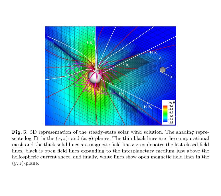

推荐一个网站:空间天气模拟中心(CSEM)
推荐一个不错的网站:
密西根空间天气模拟中心(CSEM)
http://csem.engin.umich.edu/
"The overall goal of CSEM is to develop high-performance, first-principles based computational models to describe and predict hazardous conditions in the near-earth space environment extending from the sun to the ionosphere, called space weather.“
”In order to achieve predictive capability, the models must run considerably faster than real time on mid-size parallel computers. ”
描述中提到为了达到预报的要求,并行、自适应算法是该模型的基本要素之一。
附件说明:
这是文献中的一幅图例,展示了自适应技术可以自动捕捉需要加密的或者特别关注的计算区域,同时节省了大量的计算资源。
该网站中有一些很精彩的动画展示。
我目前在调研一些国外成熟的空间天气软件中,并行自适应技术扮演的角色,及发展趋势。要对此有一个整体上有一个概念。
下一步目标是把并行自适应技术引入到太阳风的模拟和日冕物质喷发(CME)的扰动传播中,首先要能够正确运行,出合理的结果。
[ 本帖最后由 shzhang 于 2009-6-15 08:32 编辑 ]
太阳风及自适应blocks—CSWM
太阳风及自适应blocks—CSWM

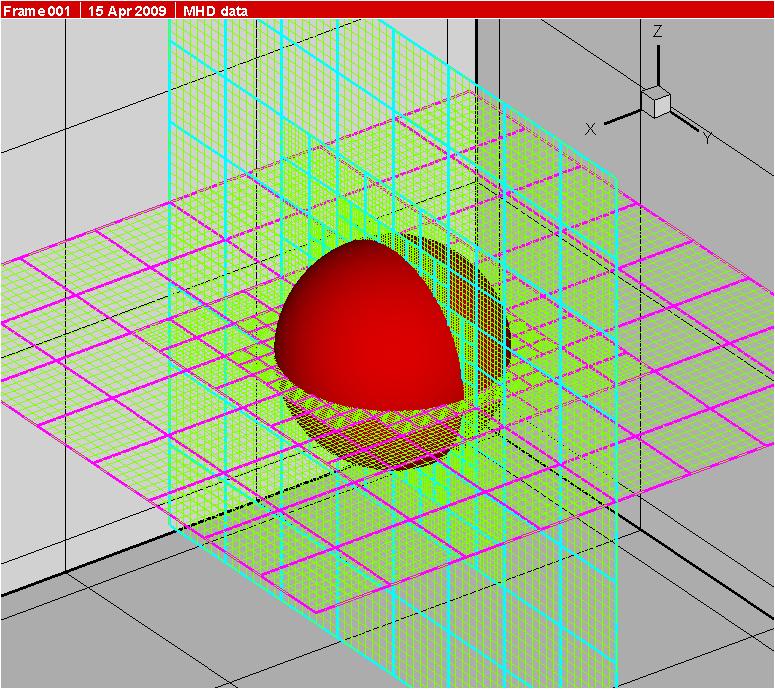

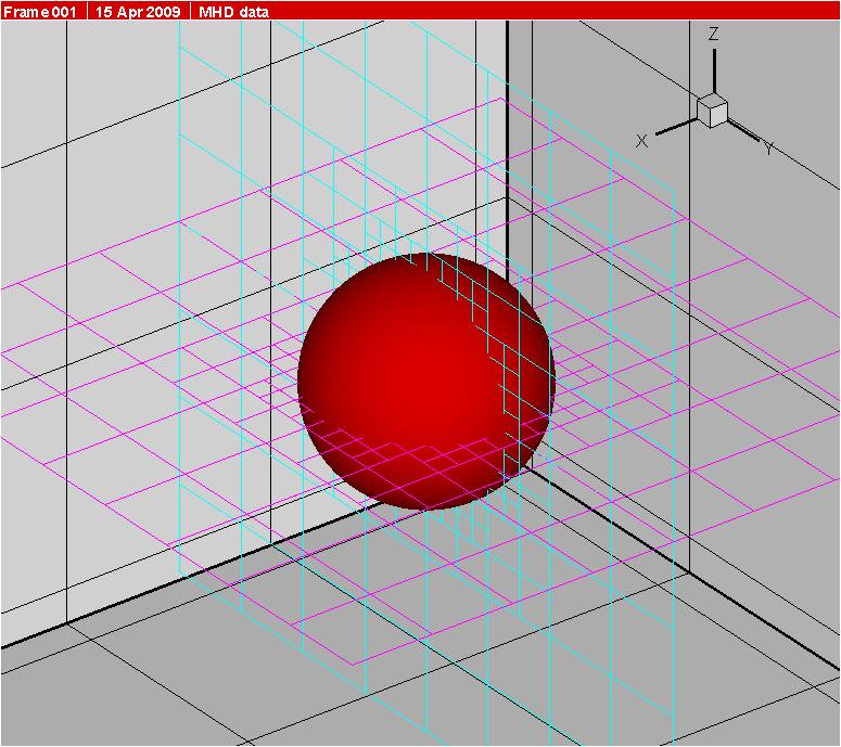

贴球体自适应cut cell的网格划分
这是最近实现的贴球体自适应cut cell的网格划分及动画。
调研发现cut cell 方法(或者Embeded Boundary method)还是比较适合并行自适应的。
“...... In conclusion, embedde dboundary methods are a fast, efficient and simple technology
for handling grid generation forcomplex geometry and, when combined with adaptive mesh refinement,
provide a powerful high-resolution tool for modeling multi-scale fluid dynamics in complex geometry.”
参考文献:《Performance of Embedded Boundary Methods for CFD with Complex Geometry》
                                                            ----- Phil Colella et.al 2008
目前遇到的问题:
1、与球面相接的非均匀结构的cut cell 需要标记和计算通量特殊处理。我想主要是数学方面的,还没找到有具体的方案。
2、Paramesh 内部有些通信函数也需要修改,来适应这种要求。特别是内边界"ghost cell"的处理问题。
    感谢楼上几位朋友的留言和讨论.
[ 本帖最后由 shzhang 于 2009-4-28 11:17 编辑 ]
贴球体的cut cell
贴球体的cut cell
贴球体的自适应网格的block是
贴球体的自适应网格的block是

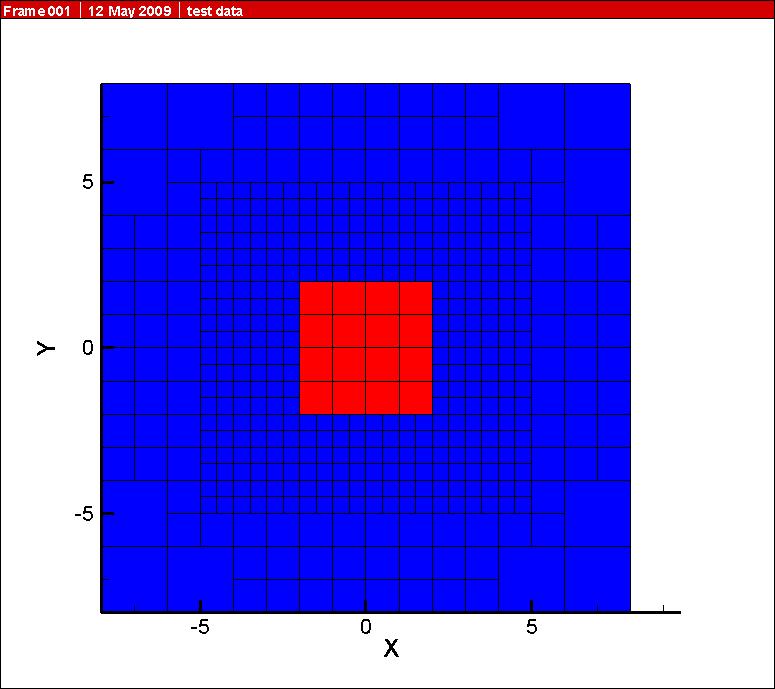

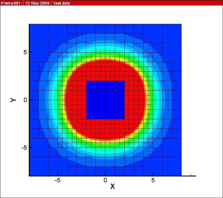

尝试挖洞计算--cut cell
在处理太阳风模拟中,太阳内边界的处理是很关键的。
若想用规则的长方体网格逼近太阳球体,需要用到cut cell method or Embeded Boundary(EB).
这里用简单的扩散问题,尝试了“挖洞技术”即cut cell。其中也改动了Paramesh的源代码。
这是一个小小的突破;相信从简单的开始尝试,对于具体物理内边界问题的解决会有帮助。
雄关漫道真如铁,
而今迈步从头越。
从头越,
苍山如海,
残阳如血。
[ 本帖最后由 shzhang 于 2009-5-12 20:48 编辑 ]
中间最深色的是空洞区域
中间最深色的是空洞区域
其中红色块代表挖洞区域
其中红色块代表挖洞区域
