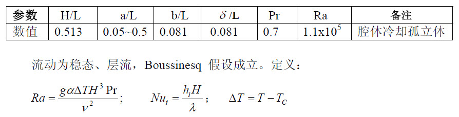

一. 题目
气体在所示边长为L 的含有孤立物体二维方形空腔内做自然对流,空腔上下表面绝热,左右竖直表面温度相等,已知几何尺寸为:
其中 hi 为孤立平板的局部对流换热系数,H 为孤立平板的高度,T 为孤立平板的温度(常数)。
采用数值计算方法获得:
(1) a/L 在0.1~0.5 范围内变动时孤立平板的平均Nusselt 数随a/L 的变化;
(2) 在a/L=0.05 时方形空腔中气体的流动图像;采用后处理软件给出流函数图与速度分布图
希望付fortran源代码。
