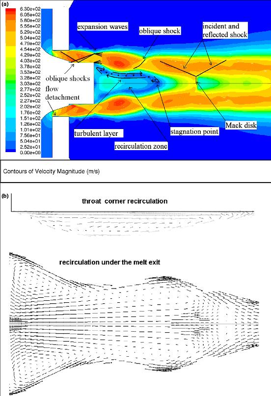

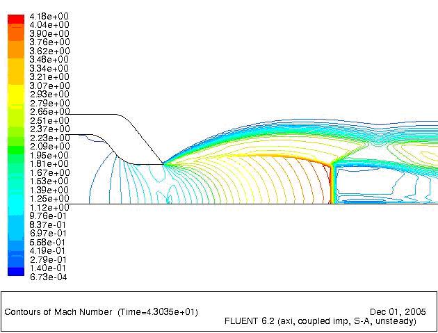

我在一篇文献上看到了一个用fluent模拟的结果,如附件一所示,我按照文献中提到的结构也自己画了一个结果如附件二所示
在文献的结果中气流经过了至少有三次激波的作用,在喷嘴前方形成马赫盘,但我模拟的结果中几乎就看不到有斜激波的存在,很是困惑

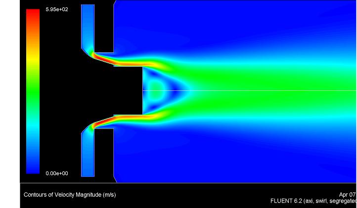

在附件三中是我在网上看到的一个结果,这个可能很多人见过,他做出的结果与我所看的那篇文献挺像的,大家如果谁有这个例子的cas和dat能给我传一下,小弟感激不尽

你的喷嘴是用什么建模的
 楼主| 发表于 2009-4-13 13:28:09 | 显示全部楼层
回复 2# 弯弓射大雕 的帖子
k-e二维轴对称回转模型
用的gambit画的

收敛了吗,迭代次数多点试试
