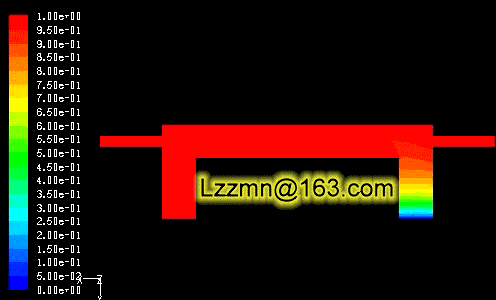

[案例展示]组分扩散仿真:仪器的气体置换时间仿真
这个是杭州某仪表公司的在内蒙古氯碱应用的案例分析。较粗的是工艺管道,有工业气体在流动。两端较细的是两个法兰管道,安装有激光测量仪表。用户想知道,两个法兰管中气体的置换时间。如果置换时间太长,那么对测量的影响就不能忽略,需要做相关的结构更改。这种数据通过实验难以测量,因此求助于CFD技术。通过仿真,得到了两端法兰管内气体的置换时间小于15s,用户能接受。
        图中红色表示的是老气体,蓝色表示的是计时开始通入新气体。随着时间的推移,红色逐渐减少,意味着老气体被置换。两端的法兰末端还是会残留一点,但是占整个长度的比例很少,可以忽略。
        该模型是species transport。我用了两种气体表示不同的组分。其实是同一种气体,只是名字不一样。

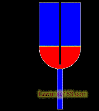

[案例展示]vof模型仿真:仿真确定注射流速的最优方式
这个case是深圳一家很有名的医疗器械公司的项目。帮师弟做的,没有收费。项目的内容是:在一个很小的容器中装有液体,液体的底部封了一段气体,然后往该容器中注水,研究什么情况下底部的气体会被搅动起来。
        根据要求,计算了很多种不同的流速的情况。图1是流速为1.5m/s注射口在杯子顶部时的情况,发现不会有搅动起气泡来。
图2是流苏为1.5m/s,注射口在液面以下,气泡被搅动起来的情况。动画的帧数太多,播放速度偏慢
图3是注射口在页面以下,0.85m/s的注射速度,气泡没有被搅动起来的情况。
本case中使用的是vof的多相流模型;气体是可压缩气体,仔细看图3,没有被搅动起来的气柱,在随着注入液体增多压力增大后,气柱在缩短。

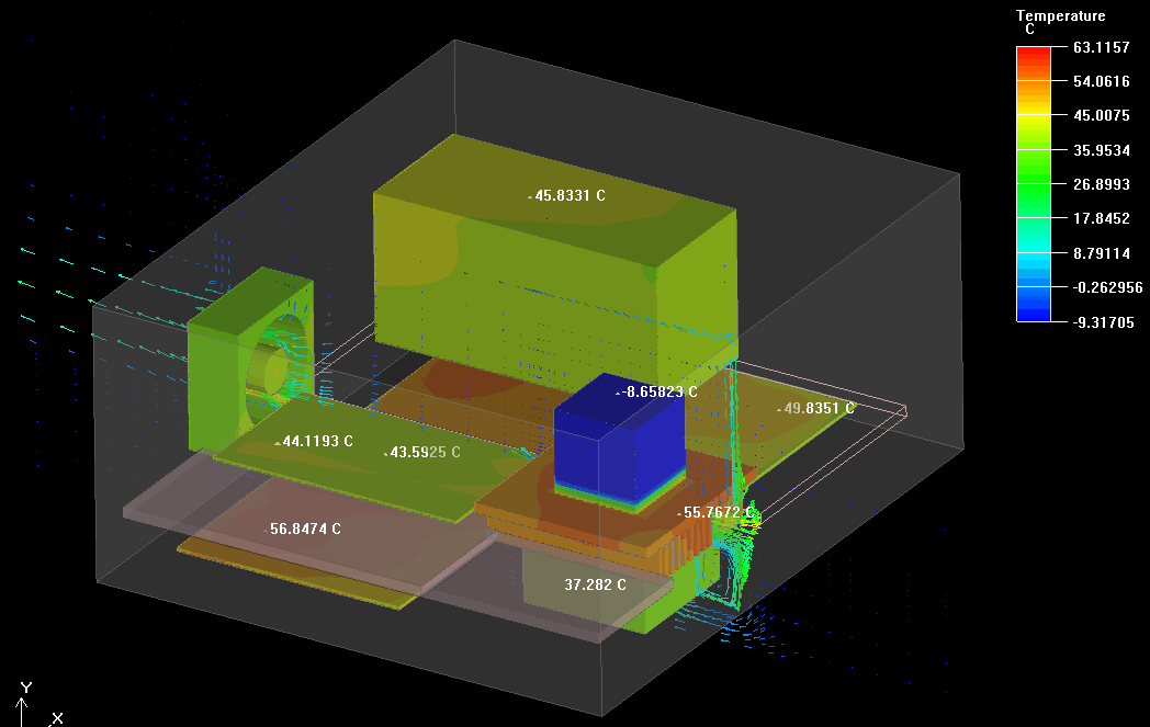

[案例展示]电子散热:仪器的温控设计
这是一个电子设备热设计的案例。该产品中有一个光学器件BS,需要恒温在5度。而设备的环境最高可达到35度。同时,设备中的温度敏感器件SE的温度不能高于50度。
        首先进行热设计选型。使用TEC作为制冷器件。需要考虑机箱的温升,TEC的冷端要比目标温度低,而热端要比机箱温度高,因此,实际工作状态,最大的温差可能达到45度,而此时TEC的COP极低,只有0.3左右。因此,计算中将给BS一个负功率热源,即制冷端,大致计算了大概-10W;给散热片一个正热源,大概33W。
        系统采用底部进风,这样,冷风能直接吹在散热片上,后侧出风的方案。而温度敏感器件SE在整个热流路之外。仿真发现,系统能满足需求,但是散热片的温升比较高,是后期优化的重点。
        经过实验对比,仿真结果很可靠,BS的温度仿真结果为极限状态-8.6度,实测为-7.4度;散热片温度最高仿真结果为55度,实测为50度。考虑到测量误差,温度传感器实测的是器件表面与空气温度的权衡值,而不是器件本身的温度,该数据完全可以指导生产。

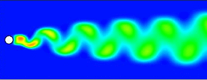

5.卡门涡街的数值模拟
计算区域9m×1m;直径为0.1m的圆柱,圆柱前有2.5m,后有6.5m。   St=   0. 2   由此可得,涡脱落的频率为F=0.2*u/d=0.2*0.01/0.1=0.02;则脱落周期为50s。流体为水,根据产生涡街的Re的要求,使Re=1000,则流速为0.01m/s。
对圆柱周围使用边界层网格。网格模型如下:
计算使用1方程模型。首先进行稳态计算,计算收敛后,调整为非稳态计算。初时时间步长为0.01s,能稳定收敛后,一次调整为0.1s,1s,5s。调整到时间步为5s后,又计算了600s,这样使整个流场达到了稳定状态,脱落的涡充满整个流场。此时开始记录湍动能的云图。记录了10帧,共50s,刚好一个周期。使用CFD软件自带的功能生成了mpeg的动画,为方便传播,制作了gif的动画,可以看出,该周期与理论的一致,基本上看不出有显著的衔接过程。
稳态计算结果:

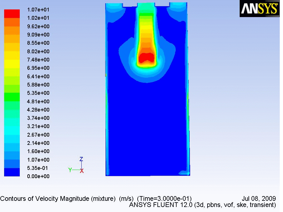

[网友问题]请教一个非稳态问题
这是一个网友的问题,网址如下:
非稳态问题,VOF模型,模拟水进入一个空的罐体的过程,我设置的是压力入口,入口都是水,
问题1、模拟1s后,发现显示速度图是不连续的,看起来好像是只进一股水,然后就没了,速度图显示的是这一股水的状态,入口出速度也变为0了,请教一下诸位,
问题2、我的入口速度大概是1m/s,但是进入到固体内部的这股水的速度确达到100多m/s,我给的重力是Z周-37.9,即使完全按照这个加速度,也不可能达到100多m/s的,罐体深度也就4.5m,请教一下有经验的人
http://www.cfluid.com/bbs/viewth ... &extra=page%3D1
网友把case传过来后,发现网格比较粗,adapt了网格,同时时间步减小为0.001s
问题解决:1。减小网格尺寸;2、减小时间步;3、“看起来好像是只进一股水,然后就没了,速度图显示的是这一股水的状态,入口出速度也变为0了”,因为你看的是速度图,不是流体的组分图。
空气的体积分数图,这个就可以看出水是连续的
流速图,这个是你关心de,用自由落体公式校验了一下,还是比较合理的。

回复七楼:
    首先看了这个帖子让我真实大吃一惊,长了很多见识,不得不佩服楼主CFD的实力。其次,您在模拟7楼那个帖子的是时候好像是没考虑倾角吧,我的罐体是与水平面有一个倾斜的,看组分图,您做的流进流体的页面和桶的地面几乎是平行的,这个结果可能不太准确,现实的结果应该是水平面和桶的地面有个夹角,这个夹角就是桶体的倾斜角,就比如杯子里的水,不管你杯子怎么倾斜,杯子里的水自始至终都是与水平面的夹角是0度。这个问题可能是我事先加重力的时候方向加错了,实际的情况是罐体与水平面的夹角是15度,罐体匀速旋转。不知道这个加速到底该怎么加。

你给我的case中没有体现入流的倾角,我压根不知道你还有这么一说?
主要是帮你找问题,你自己再算吧。

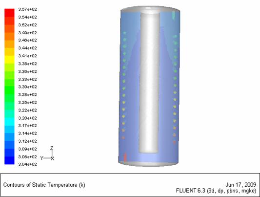

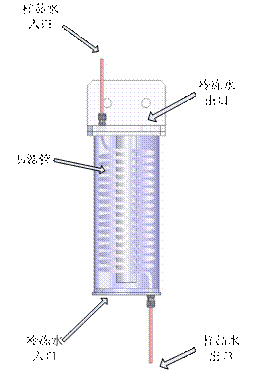

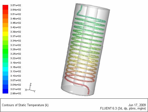

[案例展示]冷却器仿真
这个case没有太大的技术难度,这是针对一个散热器的仿真。该散热器内的盘管是锆材,很贵的哦。目的就是仿真后进行优化,以减少锆材的用量。
        本case仿真的技术难度很低,后处理、优化建议才是一个CFDer真正水平的体现。用户刚开始设计时,换热器的结构中没有内筒的,这样大量的冷水从中间流出,发生“短路”,效果不好。我们建议其增加一个内筒,这样既可以减少水流量、有能增加流速,加强换热效果。经过多轮的仿真,我们得到了最佳的内筒尺寸,使镐管的长度减少到原来的2/3,省老钱了。
        模型图:
温度分布图
剖面温度分布图
做CFD,有个接近实际的结果不难,难的是,能提出可靠的优化改进建议,为客户创造价值,这才是水平,才是CAE行业存在的目的。但是,行业中很多朋友忽略了这个,因此,国内对此行业很不重视,只是一些较大的公司才有相关职位。建议CFDer在提高软件水平的同时,提高自身的素质。只是会用一个软件,那你迟早要被淘汰的。君不见好多厂商在做傻瓜软件,在努力把CFD工作让机械工程师都能做,solidworks已经有类似的模块了,CFDesign是最明确的软件。所以,CFDer,包括CAEr,不要仅仅死抠软件方面的能力,那样你只是个工具,是个执行者。自己应该对行业有深入的了解,利用CFD的技术,看到别人没看到的东西,来改进你的设计,做一个设计者。
