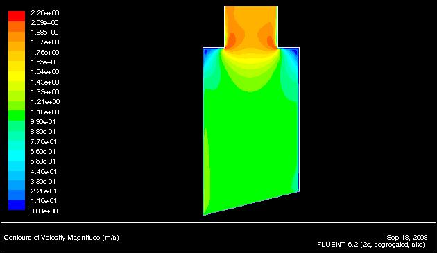

简单点说 就是一个集气罩 风机从一边抽风 算罩口的风速 不太清楚边界条件如何定 哪面是inlet 速度方向如何定 就按风机在上抽风 罩口在下,

你是用fluent,问题不是多相流问题。
就你现在定义的计算域来说,简单做法是将抽风口设为velocity,且速度方向向外。风罩口设为pressure-outlet,但实际流动方向是向计算域内部的,也就是回流,但这没关系,pressure-outlet边界在回流的时候所给定的pressure将被视为总压。这些只对你现在这个模型负责。
