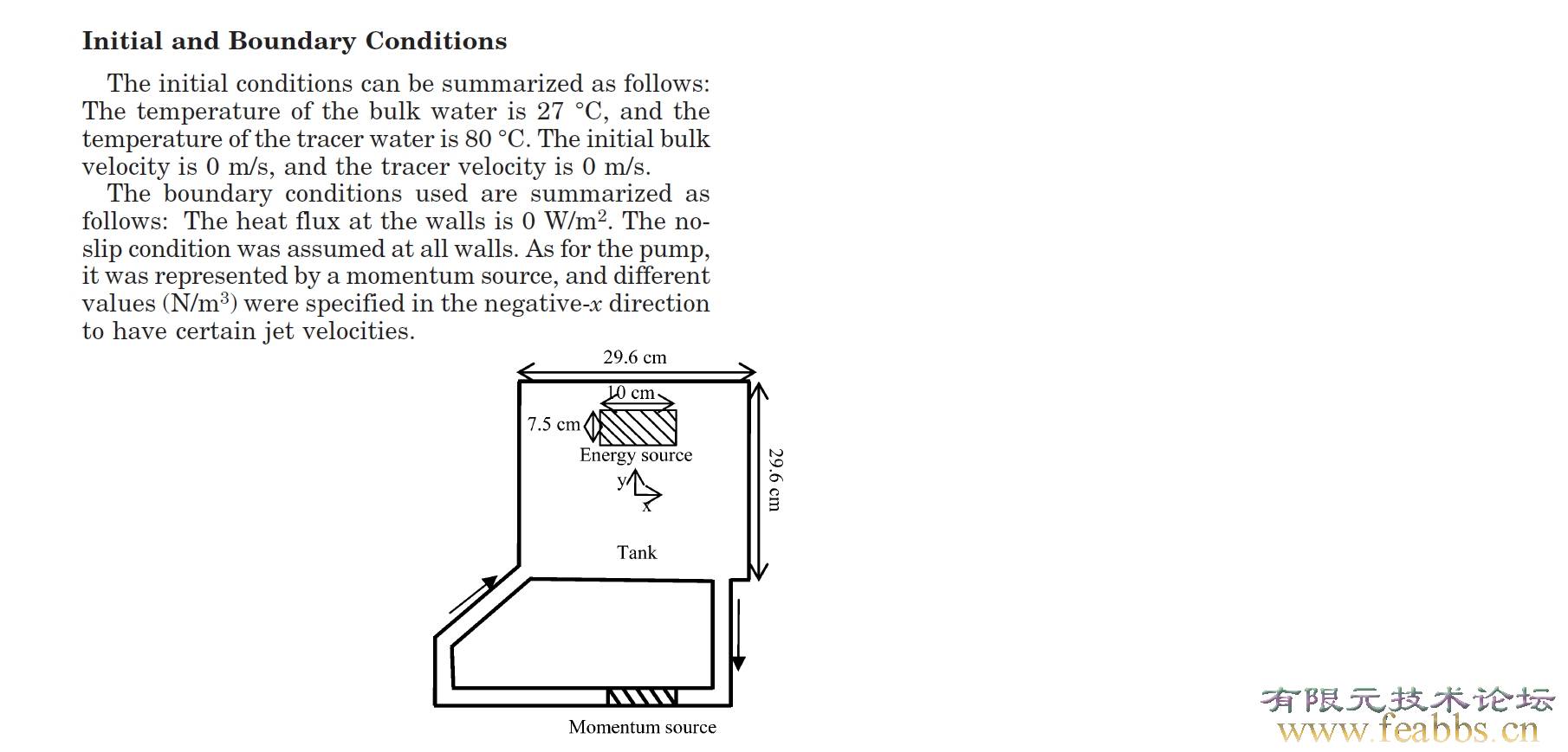

看到一篇文献模型示意图如下,由于自己课题模型也涉及到这个边界设置问题,非常着急,望高手赐教.
具体就是用一个泵往罐中打循环,fluent计算时把泵设置为动力源,可是我不知如何设置,看了帮助也一头雾水,
