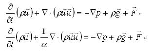

比如说在FLUENT中选择层流模型,但是出于对实际问题的考虑,需要对动量守恒方程进行修改。
模型修改不仅包括增加一些源项以表示一些力的作用,还需要给对流项与扩散项增加一个系数。
对于增加源项我知道可以用UDF来实现,但是对于对流项和扩散项的系数,通过什么方法能在FLUENT里实现呢???
请达人指点,谢谢!

还是把你的实际问题说清楚的好 这样让人觉得很迷糊

感谢这位仁兄关注我的问题。
我的问题没表示清楚,下面我举例说明我的问题。
比如说在FLUENT中选择Inviscid model进行计算,其动量方程是下面的第一个公式。
现在出于一些对实际情况的考虑,我对动量方程的形式进行一些修改,例如在对流项前面加一个系数,新的动量方程如下面第二个公式所示。
我的问题是:FLUENT能实现这样方程的求解么???或者有没有一些求解器可以解各种形式的守恒性方程???
请高手指点,谢谢!!!

define_diffusivity
