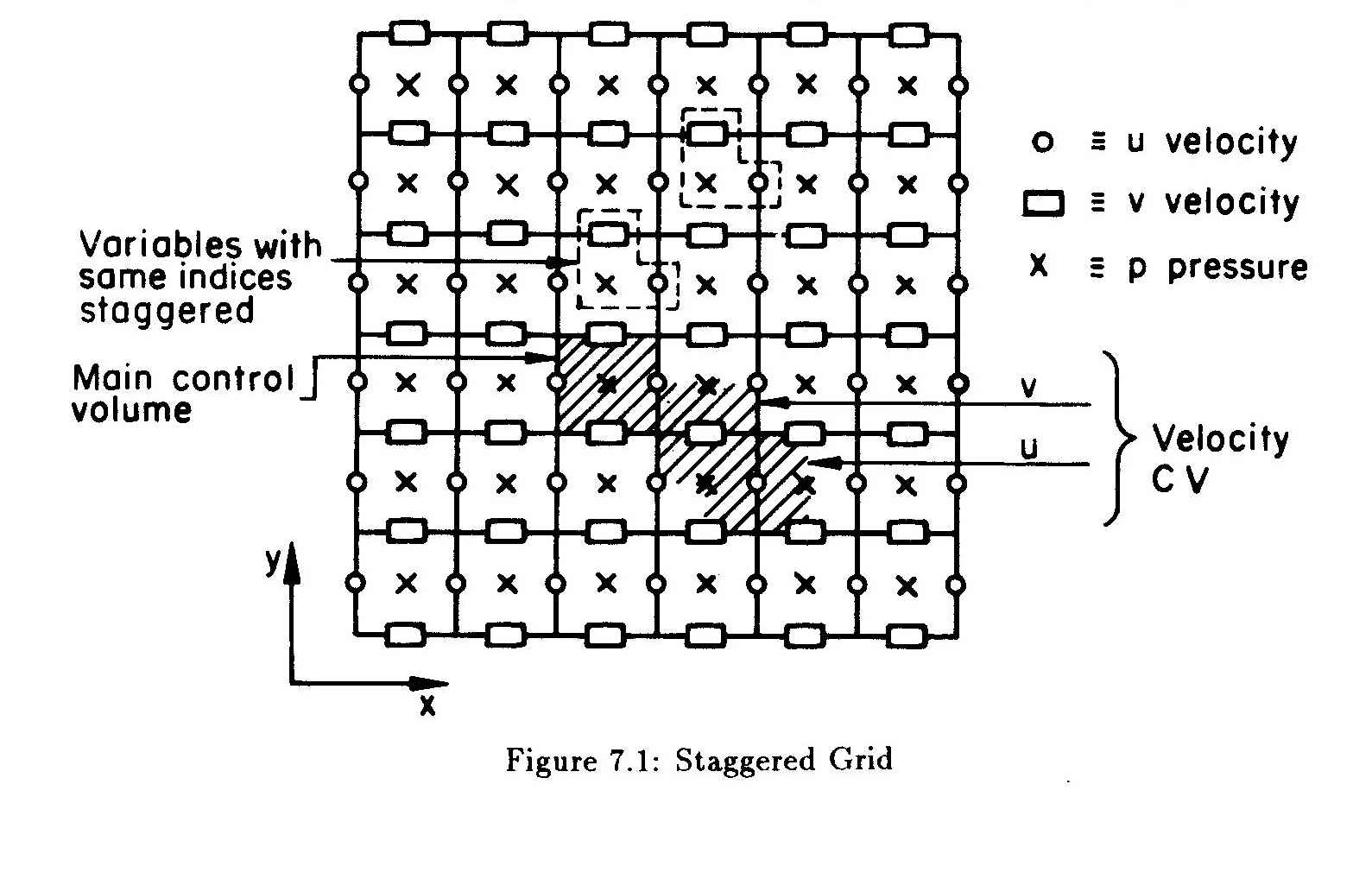

如题!
疑问在于,在x方向,在边界的左侧,即是U速度的起始单元,为何u速度的起始单元要比主节点单元长哪?

我想可能起点只有半个标准控制体,不够,所以干脆扩成1.5个了。
说交错网格最早出现于1965年。
20年后的1985年,Peric之后,不交错也可以了。但还是Simple.

回复 1# cqulcm1980 的帖子
在编程的时候,U V的位置是相对于主控制容积来定义的,如U定义在主控制容积的左右边界,V定义在主控制容积的上下边界。
而采用离散方法B时,边界的主控制容积是为0的,是没有办法定义U or V的,如右边界节点主控制容积为0,其左右边界和节点本身位置是重合的,编程的时候U是没办法定义在左边半个容积的中心(即采用半个容积方式是不行的)。所以边界处的U V控制容积需要延伸,比主控制容积大半个。
当让你如果定义UV的位置不严格按照主控制容积来定义,边界处你要以半个来定义那也没问题,只是这样做物理上理解要麻烦一点,而且也没有这样做的必要。
大小是一样的
只是空间位置移开了半个体积
