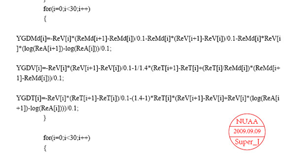

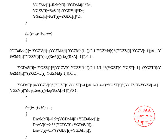

自己写的求解一维喷管的小程序,各位大侠见笑了。

是这本书的练习。

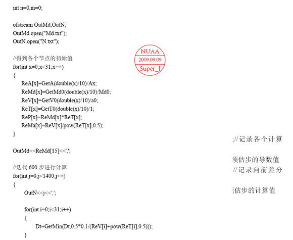

自己做成了图片的形式
凌白日
凌白日
1197
发表于 2010-2-1 14:31:55

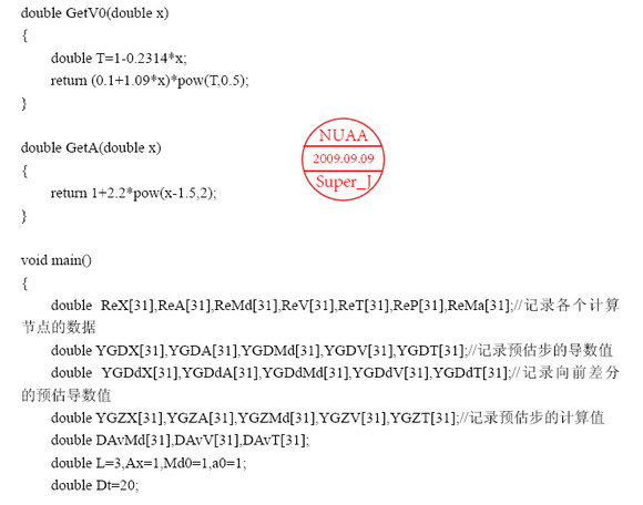

这是2
凌白日
凌白日
1197
发表于 2010-2-1 14:32:39
这是3

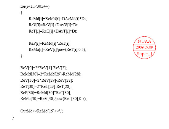

4444444
凌白日
凌白日
1197
发表于 2010-2-1 14:37:24

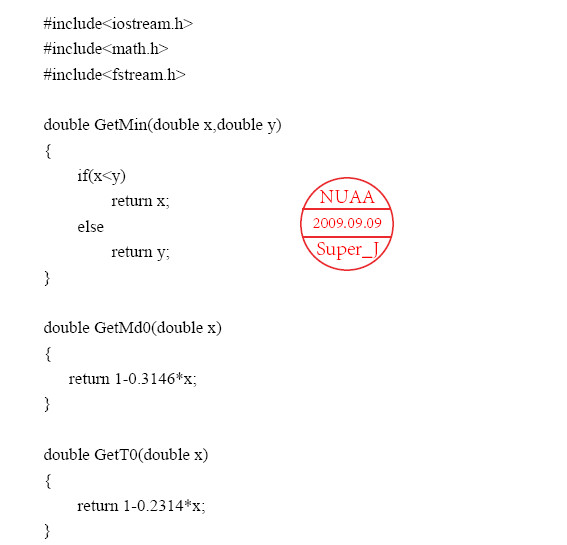

上面的是5,这个才是4
凌白日
凌白日
1197
发表于 2010-2-1 14:38:38
到了最后了

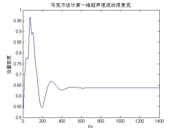

这个是计算结果的处理,与书中所示的一致

还真是挺用功的。能不能告诉我们,一元的问题为什么要编个CFD程序。不是有解析解吗?你与解析解对比了吗?
能不能解非定常的有激波的情况?

回复 9# 通流 的帖子
哈哈,与解析解对比了,完全符合要求。
这个问题里是有激波的情况,非定常的问题没有涉及。
至于为什么要编程,就是为了便于验证和理论界的误差。

发表于 2010-2-12 20:24:52
关于非定常的计算,实际上是个建议。如果能算,那可能就真的有用出了。知道气波机吗?就是一元非定常流。
