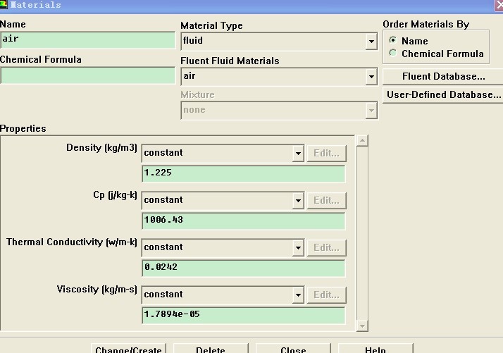

模拟空气流动,但是定义材料属性里没有设置空气湿度的选项。请大家帮帮忙。
留言,或者QQ345174952,万分感激
如图中。

你要模拟湿空气的流动,你就给湿空气的物性参数;你要模拟干空气与水蒸气两种物质的浓度分布问题,要用组分输运模型。
另:别把material翻译成“材料”。
