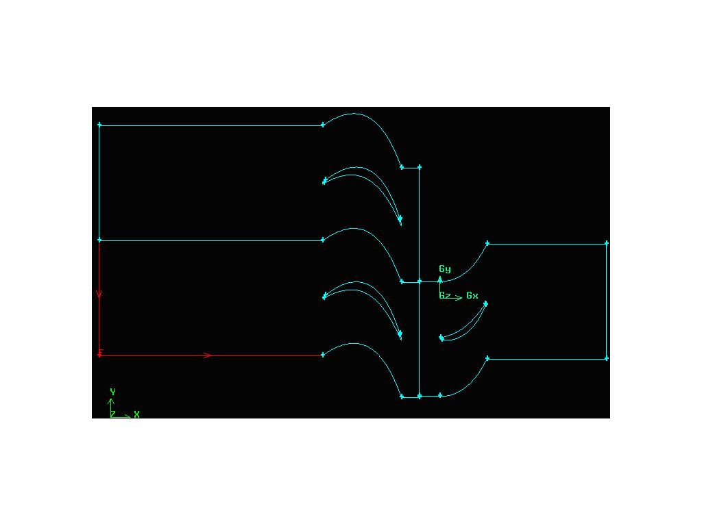

各位大侠,我已经查到在gambit中将需要设为周期性边界条件的线或面在网格划分前先用face里的Link face meshes按照要求link,然后再划分网格。但LINK FACE时需要指定面和点,倒底应如何指定,请指教,
这是模拟轴流压缩机的一级,左边是动叶,右边是静叶,我希望动叶从左上运动到左下,是一个周期,然后,再从左上运动到左下,一直循环,请指点,

补充一下,那个图看不清楚,不知怎么回事,
左边那段红线上面的一段代表动叶区起点,红线是动叶运动的最下终点,动叶就在这两个区循环,右边是静叶区,

哦,鼠标左键点了后可以放大,就可以看清楚了,,请各位大侠赐教,

link的时候有个方向的问题,两个周期的对象方向一致,网格一样就可以了。画的时候可以看看效果确定方向

刚学GAMBIT不久,link face我弄过一点,面对应就行了吧,两个面上的点也要对应
不过楼主说的那个模型没看懂,动叶循环?
