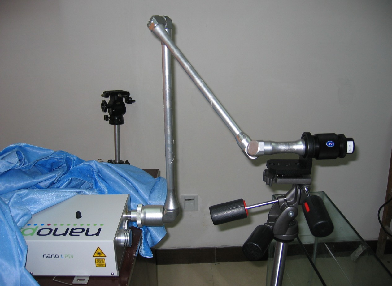

发表于 2010-3-26 09:04:43 | 显示全部楼层 |阅读模式
F:\2010年工作目录\PIV照片\IMG_4192自己组装设计的导光臂,总价6500元。Email: yang0584@hotmail.com

发表于 2010-3-27 22:00:16 | 显示全部楼层
版主能给更具体的一些照片吗?

发表于 2010-3-30 12:31:11 | 显示全部楼层
国产的导光臂本来也就几千块钱,建议做一下阳极氧化,激光实验用闪闪发光的不好;-)

 楼主| 发表于 2010-4-11 13:00:53 | 显示全部楼层
呵呵,你不自己设计组装,你直接去买国内的导光臂,至少3万以上,国外的10万左右。Lavision的1万欧元
发表于 2010-4-12 20:03:50 | 显示全部楼层
导光臂直接拧在激光器上,劲有点大吧?挺沉的东西,激光器那个前面的壁能受得了么?时间长了会不会有变形?
发表于 2010-4-13 08:40:05 | 显示全部楼层
国外这东西非常贵的。不能量产的东西都贵。
不过贵还不是主要问题,主要问题是调节起来巨麻烦。用户一方面想要安全,一方面又不具备调节这东西的技能,所以,很难。
lz这个东西的设计,价钱吸引力很高,可是如果很快就要重新调节,不稳定的话,就没有意义了。zyzyeast指出的问题很重要。实验设备的安定性是非常非常重要的。
发表于 2010-10-1 04:23:25 | 显示全部楼层
楼主,在你的设计中你是否考虑了光的偏振变化?

回复 8# zhiwei 的帖子
在PIV中不需要考虑偏振吧。PIV中激光只是起一个照亮流场中示踪粒子的作用,只要没改变波长及亮度够高就好了吧
发表于 2010-10-9 19:18:31 | 显示全部楼层
我现在用的是Lavision的,价格不清楚,导光臂最初调的挺头疼的,慢慢有了经验就快了。
