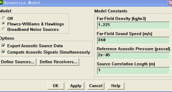

请大家帮我看看,打开fluent声学模块后,关于远场密度和声速怎么设置呢?保持默认值还是改成和计算材料相关的值?因为我流体是蒸汽,取的声压的receiver点是在计算域内,不知道是这块内容是改成蒸汽密度和声速还是保持默认不变。另外,最后那个source correlation length是怎么得到的?欢迎大家提供宝贵意见

我师兄说的如果是在流域里监测噪声的话得设成流域内的介质的密度和声速的,呵呵,另外有个问题就是,fluent的声学模块好像不能计算四级子声源的,在气动噪声的帮助文件里有提到的,向大家讨教一下,是不是只能计算偶极子、单级子的声源啊?

是吧 选声源的时候又不能选流体漩涡之类的四极子噪声源。。。
