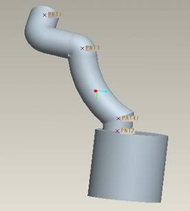

单缸发动机进气管道网格划分
我先用proe画三维图,然后到入到gambit里,直接进行网格划分出错
请高手帮忙,谢谢!!!

这个用gambit划分网格太容易了,分割成几段,用cooper。
但是,这个进气道,也太......那什么了,,,,,,,谁设计的呀,有一种想把他脖子拧成麻花的冲动,

这么烂的进气道,不知道你的气门装在什么地方?

这个进气管道“创新”的也太出格了吧,饭店里的鸭脖子似的
网格划分很简单,cooper

气道-气缸做动网格模拟gambit边界条件设置成什么
请教如果要对气道-气缸做动网格模拟,边界条件设置成什么、怎么设置、出口边界设置在那个面呢?

这进气道······亮。边界设置进出口为压力进出口,进口就是进气道口,出口应该设为活塞顶面吧。貌似用动网格模拟进气过程地难点不在这儿吧。我现在也在做这个
