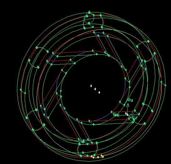

下面是一个气流导向模型 想把中间的导流片split开 想尽了各种办法 就是没成功

红色的是一个面

发表于 2010-5-10 22:38:47
注意一下拓扑结构,还是可以实现的吧

回复 1# 305820687 的帖子
为什么要split?

发表于 2010-5-13 18:39:20
回复 5# 飞翔鸟 的帖子
不split的话 画的网格扭曲大于0.97

发表于 2010-5-14 10:53:32
回复 6# 305820687 的帖子
换个前处理工具,这么简单的几何,20分钟高质量全六面体网格出炉。

发表于 2010-5-14 20:40:24
哥们 你太强悍了 我只会用GAMBIT 所以只用这个笨方法
最近这个模型犯愁了很长时间 有时间的话能否帮小弟解决一下

发表于 2010-5-15 10:27:46
还没定?
不算笨,至少比较灵活。
只要注意一点,不要恰好在内圆柱边沿处分割。那样六个方形孔就出现尖角了。其余灵活处理。
