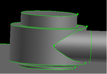

两个圆柱体布尔运算之后生成的尖锐交界面处怎么划分比较好的网格?
我用tgrid扭曲度有点大,结果不理想,大家请赐教。

这个几何做网格没有什么困难吧。

这个在gambit里面还是比较easy的吧,分块cooper画六面体网格还是问题不大的

网格可能差点。其实一般我们说的差点也就是正交性和长宽比之类的。对于目前的有限体积法,这些其实没什么的。
我还是要提一下。网格是为了流场,不是为了描述几何形状。如果流场是比较平滑的,什么烂网格都能算得很好。只有在关键地方,像转弯等地方,网格才重要。所以不是那些几何参数的指标能说明网格的好坏。
像这里的情况,LZ觉得有问题的地方,流场可能比较平滑的吧?

把相切的圆管split出来,tdrid网格可能好点~~
