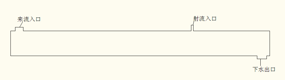

我在fluent模拟时遇到了困难,希望有高手帮忙解决。
   我模拟的是二维的槽道射流。
   边界条件:边界名称见附件。
   两个入口:来流入口设置成压力和速度入口,即来流入口给一个压力同时给一个速度。射流入口也一样想要设置成压力速度入口。
   出口:下水出口,是自由出流,通外界大气压。
   我没有找到如何在入口有速度和压力的情况下出口怎样设置。
   请问如何设置入口和出口的边界条件?
边界名称
边界名称

就是最简单的模拟啊,这个模型就是我试验的二维模型,我查过了,fluent资料上没有找到如何在给定入口的压力速度的情况下,怎样设置出口和设置运算方程,和其他的相关设置。
    简单的问题包含复杂的方法,请这位大侠帮帮我。

,这个二维模拟是最简单的,我选过k-ε和S-A方程,两个入口都是给了压力值的,出口接大气压,环境条件:大气压101325pa,g=10.j就这么简单的设置了,没得什么复杂的。
    我也试过用interface差值计算的办法设置射流入口与槽道交界处。
    但是几种方式模拟出的结果偏差很大,而且迭代80000次也不收敛,也不知道问题出自哪里?
    fluent新版本有一种可以设置压力速度入口的方式,但是不稳定。我也试过结果还是行。
    请您赐教
