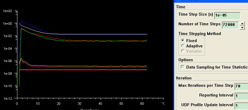

 楼主| 发表于 2010-8-29 16:13:51 | 显示全部楼层
算到后来残差曲线成水平线了

 楼主| 发表于 2010-8-29 19:51:00 | 显示全部楼层
根据网上的一些说法做了一些修改
结果还是不行
发表于 2010-8-29 20:32:23 | 显示全部楼层
就这一张图,你就能判定对错?
这都是谁教的?
 楼主| 发表于 2010-8-29 20:36:01 | 显示全部楼层
我错了?
非稳态在第一个时间步内残差不下降,能判断收敛?
