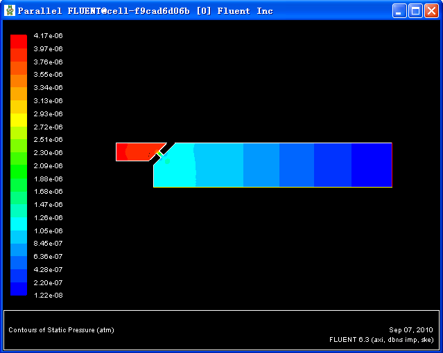

本人想做的是一个孔板流量计的模拟,左边是入口,右边是出口。观察节流降压的情况。

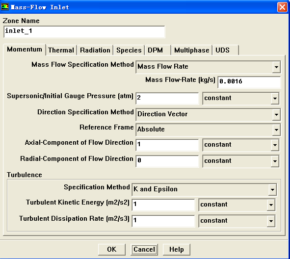

入口边界条件如附图所示,表压为2个大气压,出口边界表压为0。虽然结果已经收敛,但是从压力云图可以看出,入口的压力值与设定值相差甚远,这是怎么回事?问题会出在哪呢?
使用的是密度基求解器,K-E方程。谢谢..

发表于 2010-9-7 20:21:04
还有入口边界图
请教教我..

你用的不是压力入口条件,而是质量流量入口条件,其中你给的2atm不是入口总压,而是如入口是超声速时的静压,如果入口截面不是超声速该值没有用。你要满足入口压力条件,应该用压力入口边界条件。
