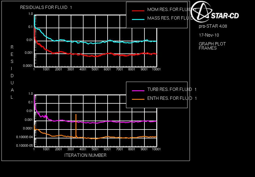

请教一个关于收敛的问题。
我将最大计算残差设定为1e-03,可是计算进行到1e-02时,就不再往下降了,不知道算不算收敛了?
以下是残差图

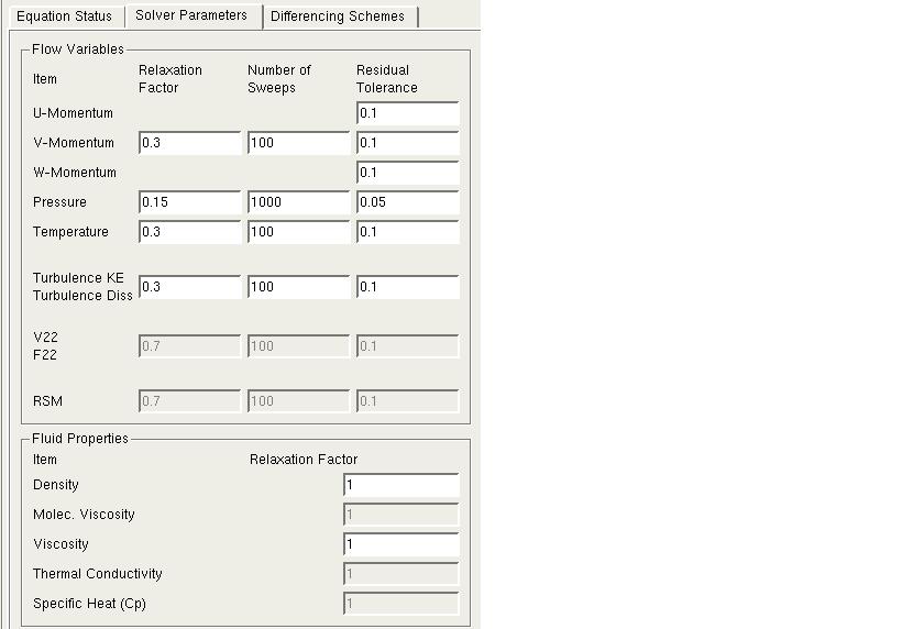

发表于 2010-11-17 17:59:10
下图是松弛因子的设定

发表于 2010-11-19 22:52:58
收敛不仅仅看残差,残差只是个参考。

发表于 2010-11-20 08:52:56
收敛的判定标准,好像网上有很多,目前我以下面的标准来判定收敛
流场稳定
出入口流量相等
残差曲线收敛(这个参考性不大)
