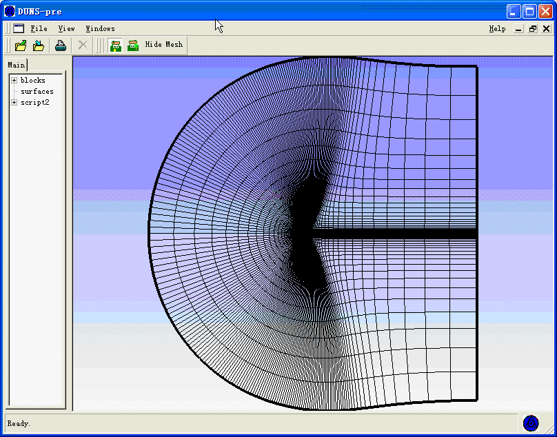

 楼主| 发表于 2010-11-29 17:48:44 | 显示全部楼层
这是转成duns_pre的1个block的grid网格画的图。
duns_pre参看这里http://www.cfluid.com/bbs/viewthread.php?tid=73321&extra=page%3D1
