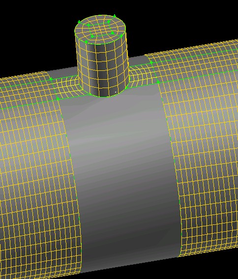

两圆柱交界面的地方如何合理的分块才能用cooper划分体网格呢?求帮助。图跟GAMBIT文件在附件里面了。谢谢!

把那个小圆柱切了,就是了!不过切的时候选unconnenct,在设成interface就可以!
