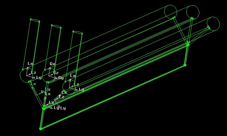

各位大侠你们好。我现在做一个如下图这样的模型,但划分网格时总出现问题,主要原因是模型的尺寸相差太大,而由于硬件的限制,我想在得出结果的前提下,网格数量越少越好,最好控制在15000以内。请各位高手帮忙指导下,该怎么样划分最好。求教浪子兄啊~~~~~

用非一致网格画,没有太大的问题。不过15000的网格太少了一点。

这样的问题不适合用CFD。可考虑用一维流动方法计算,想用现成的软件也有。

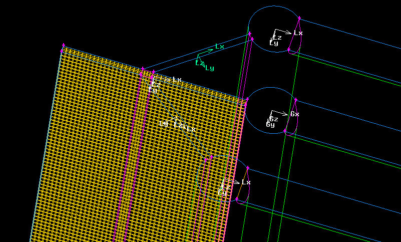

发表于 2010-12-29 14:53:55 | 显示全部楼层
分区不是什么难事~没时间画完~上一个图

这样分区我也试过,不过下面的长方体如果用正方体网格划分的话,那网格会很多的。因为我的模型下面的长方体长820,宽才4.6,而这一部分又是我需要重要研究的地方。我也试过这样的网格画法:长度方向的尺寸大,宽度方向小,但这样的话,上面的圆柱体的网格不好画,我画时总出现问题。

我主要是考虑下面平板这部分。请哪位高手划一下,看在满足质量的前提下,至少应该画多少网格?
