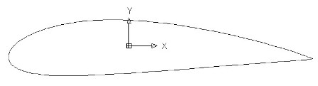

做一个低速模型飞机机翼的气动计算,Re=2e5,速度10m/s,弦长300mm
现在就是想算不同攻角下的升力,阻力之类的。不知道选用什么模型和计算方法离散方法,我初步选用的是S-A Strain/Vorticity-Based模型,计算方法SIMPLE。

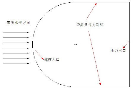

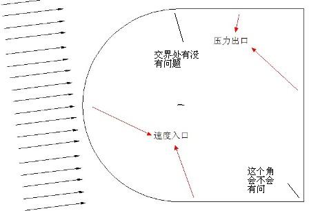

我的边界条件如下,有攻角的这样定义对不对?

还不如全部用远场边界条件。改用可压的。计算域似乎够大了。形状就看你怎么用方便。
不知Re是多少。如果没什么分离,应该能算对的。
