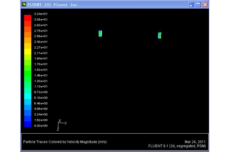

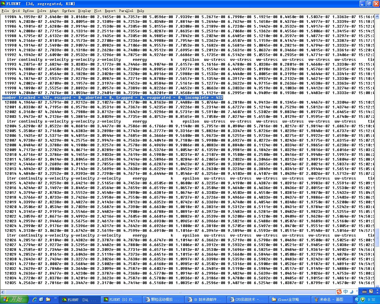

求助:本人初涉气液两相流,很多设置不怎么懂。具体问题描述如下:
旋风分离器,入口加少量均匀粒径液滴,用surface加入,计算过程中出现incomplete(附图1)
收敛后particle tracks 显示见附图2,颗粒只是在进口附近,不知道是什么原因造成的。
盼望高手指点,万分感激!

是不是粒子的喷射速度方向弄错了?

麻烦你显示轨迹的时候把网格也显示出来呢?

incomplete的话,把粒子的步数设大一些。

方向肯定是对的,time scale 是0.3
