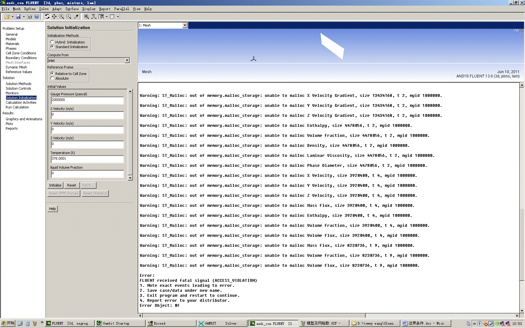

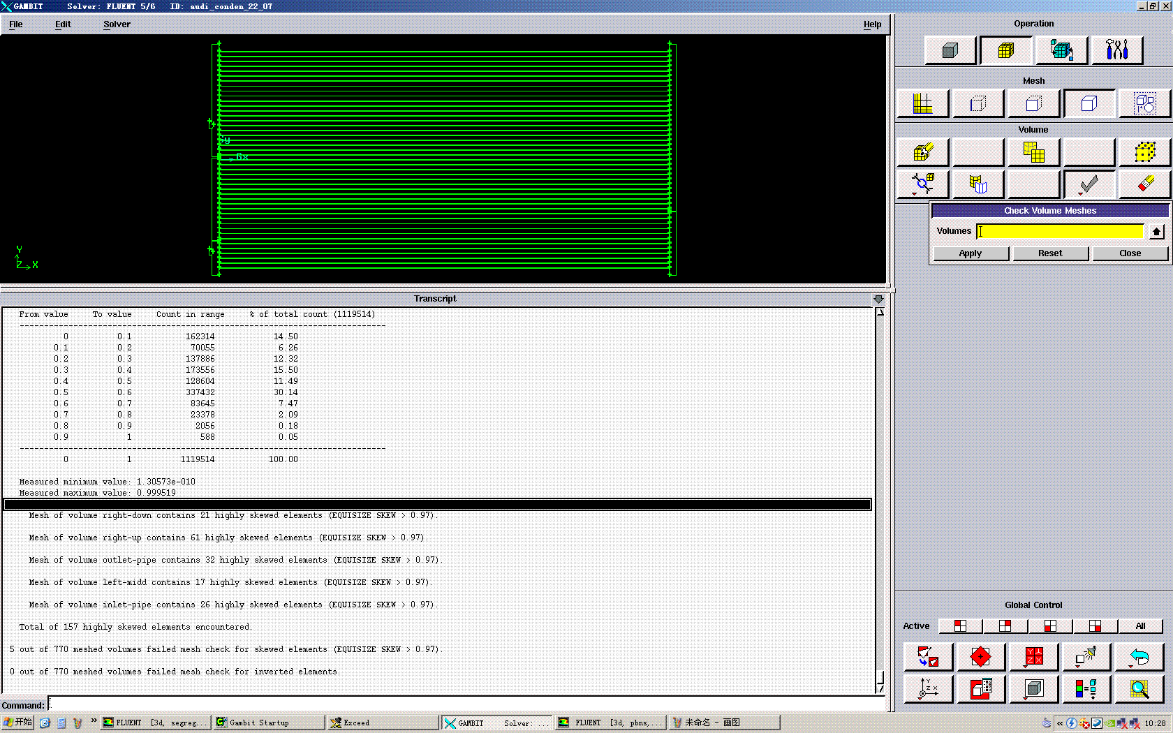

想不到在论坛一搜,居然出现了跟我的一模一样的问题,继续求专家解决方案:
我模拟的对象:
网格数:112万(见附图)
电脑配置:
小型工作站
CPU:intel(R)  Xeon(R) CPU E5410@2.33GHZ
内存:8G
发表于 2011-6-24 09:23:40 | 显示全部楼层
回复 1# erricyang123 的帖子
是不是操作系统的问题,32位的不能用到8 GB. 我也是出现过内存溢出的问题,但是内存容量绝对够。论坛上有高手说是 系统问题,最好64位的。我最后没换系统,又增加了几个节点并行好了。
发表于 2011-6-24 10:03:07 | 显示全部楼层
原帖由 achrliu 于 2011-6-24 09:23 发表
楼上的正解!
换用多核的并行计算就搞定了.
如果换了以后还出现类似的问题,就要考虑是不是模拟的问题太复杂,而初始化和松弛因子没调整好.
